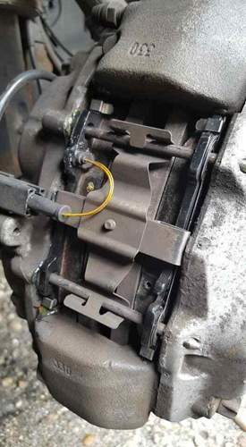

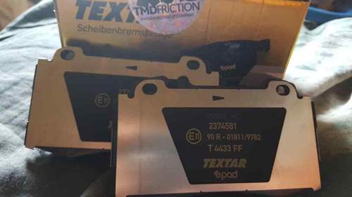

@Edvonschleck96 schrieb am 17. Juli 2019 um 19:35:50 Uhr:
Ich hab die Ceramic und dass sie weniger stauben kann ich nicht bestätigen.. Zumindest nicht so, dass ich zufrieden bin. Deswegen hatte ich sie eigentlich gekauft 😁
Ob sie länger halten kann ich noch nicht sagen, aber ich denke ich würde sie nicht nochmal nehmen
so als Tip, ich hab die Ceramic (EPAD) von TEXTAR, die sind echt klasse
und das obwohl ich die Sportpaket-Bremsanlage habe (gelochte Scheiben)
aber meine Felgen sind selbst nach 1 Woche noch pickobello sauber (ich fahre täglich mind.60km)
und gerade bei meinen Felgen fällt das extremst auf ob die sauber sind oder dreckig
Textar EPAD
Textar EPAD Sportpaket
