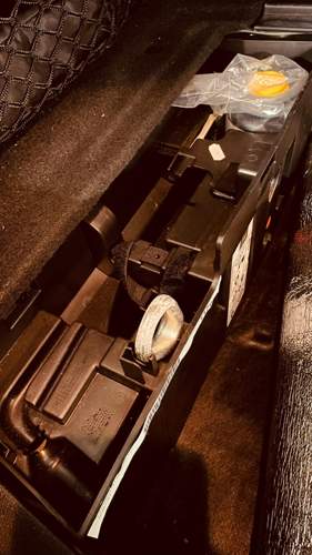

Hallo an die Runde
Ich habe mir einen E 250 CGI C 207 gegönnt. Leider ist unter der Kofferraummatte gähnende Leere. es gibt eine Halterung aus Plastik, aber nur eine Dose (wohl so eine Art Reifenspräy) und einen nicht mehr ganz taufrischen 12V-Kompressor. That's it.
Was sollte denn sonst noch so dabei sein? Wagenheber, Radschlüssel, was noch?
Ich vermute, die original MB-Teile kann nur Krösus zahlen. Wo sollte ich eher suchen?
Danke 🙂
Halterung Pannenzubehör

Frisches Pannenspray, Wagenheber, Radschlüssel und ein Stift, der bei Wiedermontage temporär anstelle der obersten Schraube von Hand eingedreht wird. Hilft mehr, als man eigentlich glauben mag
...wobei Wagenheber, Radschlüssel und Stift nicht Serie waren...konnte man wohl optional mit Ersatzrad bestellen.
Serie waren Tirefit, Kompressor und die einschraubbare Abschleppöse.
