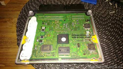

Wenn der Fehler der gleiche ist oder ein ähnlicher Fehler lokalisiert wurde, kann man es garaniert instandsetzen lassen. Ich bin mit meinem Steuergerät zu einer Firma die Radio und Fernseher instandsetzt. Habe ihm erklärt das er den Fehler löten soll. So eine Firma braucht man, da hier täglich solche Reparaturen durchgeführt werden und das ensprechende Equipment für solche Bauteile vorhanden ist. In meinem Fall hat er unter dem Microskop alle IC's geprüft und nachgelötet. Hat mir einen 50'ziger gekostet und seitdem gab es keine Störungen mehr.
Ich könnte mir Vorstellen das bei entsprechendem Alter solche Fehler durch Vibration und Hitzeeinwirkung immer mal auftreten. Ist für eine Werkstatt aber sehr schwer zu lokalisieren oder zu teuer und Zeitaufwendig.

Seine festgestellte Diagnose:
Prozessor im MSG war defekt und das Sam links im Motorraum ebenso defekt.
Der Wagen läuft nun, ohne wie im anfangs genannten Thread abzuschalten.
Hintergrund des Defekt soll wohl altersbedingt sein? Ich habe es so hingenommen, und konnte aufgrund der Dauer von über zwei Wochen nicht regelmäßig dabei sein und mir ein genaues Bild von den defekten Teilen machen. Das von mir gekaufte Relais beim 🙂 war quasi eine überflüssige Investition...
