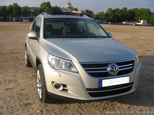

Original geschrieben von touranquäler
hier nochmal die savannah/255er ohne die kotflügelverbreiterung
in verbindung mit sportfahrwerk sowie ohne federwegbegrenzer
http://www.motor-talk.de/attachment/657936/Tiguan%20vorne.jpg
darf mich nochmal in den alten Thread einklinken, mit den folgenden drei Fragen...
a) Ist es richtig, dass auf dem obenstehenden Bild von @touranquäler die Savannah 9x19 ET 33 drauf ist?
b) Und schließe ich dann richtig, dass eine (von mir ins Auge gefasste) Felge 8x19 ET 29 ein kleines bisschen weiter drinnen stehen wird (da 4mm weniger Einpresstiefe, dafür aber knapp 13 mm einen Zoll schmaler)?
c) Und wäre es weiterhin nicht ganz abwegig, daraus zu schließen, dass ich obige Felge 8x19 ET 29 (ist eine Originalfelge von Audi) eingetragen kriegen KÖNNTE?
VIELEN Dank schonmal für Einschätzungen,
viele Grüße David.P
[edith wg. Rechenfehler]
zu a: Ja
zu b: Nein, bei einer geringeren Einpresstiefe steht das Rad weiter nach Aussen. Hört sich paradox an, ist aber so.
zu c: Ohne entsprechendes Gutachten wird es schwierig, das Rad steht ja 4 mm weiter nach aussen. Ob und unter welchen Voraussetzungen die Audi-Felge verwandt werden kann, wird nur ein Gutachter sagen können.....oder jemand der es schon ausgetestet hat.

Das ist richtig, aber zu weit drinnen darf die Felge samt Rad natürlich auch nicht stehen, da sonst beim Lenkeinschlag Probleme auftreten könnten. Im Zweifelsfall montieren und ab zum TÜV. Festigkeitsgutachten der Felge ist hierzu notwendig, und dann natürlich nur per Einzelabnahme. Hört sich teurer an als es ist!
Letztendlich würde ich aber mal davon ausgehen, dass es passen sollte!
Yup aber das kann ja hier eigentlich kein Problem sein, denn INNEN steht die Felge ja knapp 9mm weiter DRAUSSEN als die Savannah...

Das ist wohl war, die Lauffläche des Reifens wandert aber nach innen!!! Und wenn etwas irgendwo schleift dann der Reifen, nicht die Felge!
Die nächste Frage, gibt es einen Reifen in 255/40 R19, der für die Maulweite von 8 überhaupt freigegeben ist?
Ich hatte schon mal ein ähnliches Problem, wollte auf einer 20 Zoll Felge einen Reifen fahren, der nicht freigegeben war. Habe aber dann von einem netten Reifenhersteller eine Sonderfreigabe erhalten.
Gibt also noch einige Fragen, die vorher zu klären sind! Oder Du begnügst Dich mit 245er Reifen, die sind bei 8er Maulweite kein Problem.
