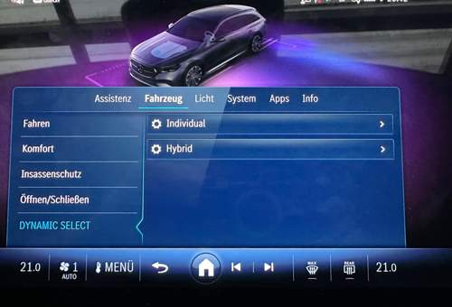

Mein S214 E300 e startet immer im "EL"-Modus. Ich fahre ihn aber größtenteils im "H"-Modus und hätte gerne dass das Fahrzeug diesen Modus bei einem Neustart übernimmt. Ich habe -es war allerdings eine C-Klasse" gesehen, dass es die Option "Abfrage beim Start" gibt. Ich finde diese allerdings bei mir nicht.
Gibt es die Option generell bei der E-Klasse oder nur bei mir nicht?!

Danke für die Rückmeldung. Unter Einstellungen-Fahrzeug-Dynamic Select gibts bei mir nur die zwei Modi "I" und "H", aber keinen weiteren Punkt...

Du hast auch keinen reinen Elektro-Modus, denn das E steht bei einem Verbrenner für Eco und nicht für Elektrisch. Bei einem PHEV startet das Fahrzeug immer im elektrischen Modus

Ich habe gerade zufällig entdeckt, dass man den Fahrmodus nun als Routine programmieren kann. Also zum Beispiel auch Fahrzeit 1 Minute, dann Sport starten.
Bei mir sieht das so aus.

Hybrid startet immer auf E aufgrund Abgasverordnung. Sonst kämen die Werte nichtzustande und daher immer Start auf E

das Fahrzeug startet immer in dem Modus, in welchem die Typprüfung gefahren wurde (ist so in den Zulassungsvorschriften vorgesehen. Für die Mild-Hybride ist dies "C" und für die Plug-in "EL". S/S ist zudem auch immer aktiv. Ausnahmen sind nur kurze Zwischenstopps, solange die entsprechende Zeitspanne noch nicht abgelaufen ist.
Von daher muss man dies nach dem Start umstellen.
