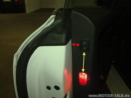

Ich habe schon fast alles rausbekommen,nur die Pinbelegung vom Schalter der DWA in der Tür noch nicht.Und die Pinbelegung von der Sirene ist etwas mißverständlich.Pin 1 und Pin 2 werden manchmal vertauscht.Pin 3 ist immer 12V +.Der Schalter müsste 4E0 962 109 sein,wenn ich richtig liege.A4 Avant Mj.2009.Vieleicht kann mir jemand helfen.

Der T32 wo die Kabel vom Taster in der Tür ran kommen,ist das auch der schwarze T32c im Kofferraum vom Komfortsteuergerät?
Schalter in der Türverkleidung:
Pin 1: T32 Pin 10
Pin 2: T32 Pin 9
Pin 3: T32 Pin 20
Pin 4: T32 Pin 21
Pin 5: Masse
Pin 10: Nachtbeleuchtung bl/br
Vielen Dank für eine Antwort.Bin gerade beim nachrüsten.Auto ist schon zerlegt.
