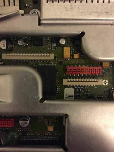

@Oerniii schrieb am 17. November 2015 um 06:41:14 Uhr:
Ich habe das Laufwerk besorgt und gestern Abend die Böse Überraschung, als ich den Comand aufschraubte und mich freute endlich mal das Laufwerk ein zu bauen, weil ich sehr neugierig war ob alles funktioniert. Sah ich das die Flachbandkabeln gar nicht da waren :-(. Jetzt fehlen mir 2 Flachbandkabeln. Hat jemand vielleicht ein Tipp welche das sein können ? Habe gestern bis in die Nacht im Internet verbracht und mehrere Kabeln gefunden. Die eine hat 25 Pins und die andere 18 Pins da spielen aber ja noch mehrere Sachen eine Rolle.
Sind denn die ZiF Sockel komplett und unbeschädigt? Tut mir leid, aber die Frage kannst du wahrscheinlich gar nicht beantworten 🙁
Versuche das Teil zurück zu geben.
Ansonsten, es gibt Seiten im Netz wo man sich seine Flachband-Flexplatinen selber konfigurieren kann. Einen Link habe ich nicht.
Eine andere Lösung, löte normale Adern an das Laufwerk und Mainboard.
Eine weitere Lösung, lass das Laufwerk ganz weg, wozu braucht man das eigentlich? Meins wurde in acht Jahren höchstens fünf mal genutzt. Tschuldigung, bin abgeschweift. Kauf dir einen MP3 Player oder Ähnliches und speise via Aux oder Interface ein.
Ach, fast vergessen, dein größtes Problem bei der Beschaffung der Flexplatinen dürften die Maße sein. Wie willst du denn die Dicke in mü herausfinden?
MiReu
@Sippi-1 ja die Gier war größer, haste Recht und ich war geblendet von den schönen NTG1 in Gegensatz zu den APS50.

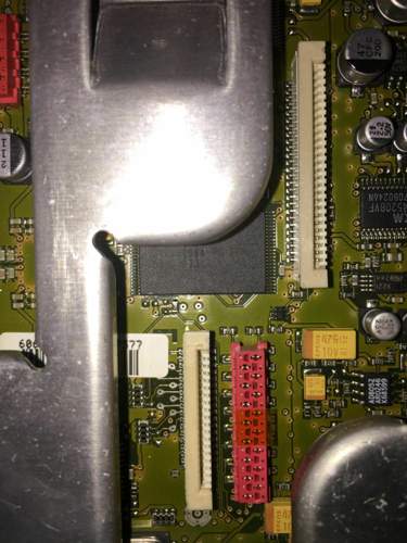

@Mireu ich weiß nicht was du genau meinst aber da sieht alles noch heile aus. Ich überlege zu einen Elektro/PC laden zu gehen mit dem Navi und die mal zu fragen vielleicht können die mir ja weiter helfen. Ich habe die Seite gefunden wo man die Flachkabeln selbst konfigurieren kann bei eBay.
Mach mal ein gutes Detailfoto und ich sage dir ob die ZIF Sockel noch okay sind.
Ach ja, schaue bloß nicht bei Wikipedia nach ZIF Sockel, wie des Öfteren ist auch hier der Beitrag unvollständig. Dort geht es nur um ZIF Sockel für ICs 🙁
ZIF
@Mireu reicht das ?
Ja, reicht 🙂
Und ich muss sagen, wer auch immer das Laufwerk ausgebaut hat scheint gewusst zu haben worauf es ankommt.
Also, jetzt bleibt nur die Suche nach passenden Leitern. Versuchs mal bei Firmen welche sich auf die Rep. von COMAND spezialisiert haben.
MiReu
