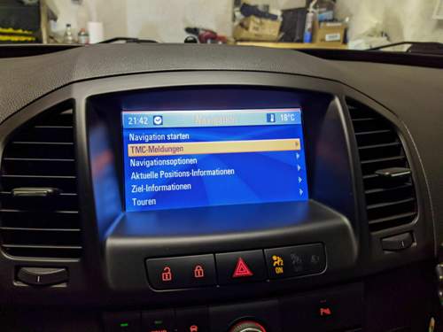

OK, hab gerade noch mal nachgesehen. TMC geht. Es kamen jetzt nicht viele Einträge, aber das wird daran liegen, dass ich das Radio nur kurz anhatte und das Auto in der Garage steht.
Die akustische Warnung der Navi Ansage bei Verkehrshindernissen (Stau etc.) geht auch, das hatte ich erst vor 2 Wochen an der A4.
Was ich bis dato noch nicht testen konnte, war die Stauumfahrung.
TMC 1
TMC 2
TMC 3
