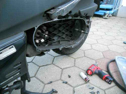

Zur Demontage gibt's genug Videos. Grundsätzlich immer ähnlich. Ab geht leicht. Sperrwerkzeug oder Schlagschrauber. Fest mit sperrwerkzeug und Drehmoment Schlüssel.

Nimm auseinander und mach Fotos. .

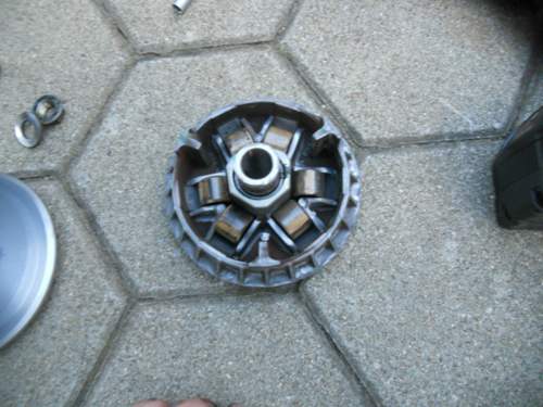

Die Gewichte hatten schon platte stellen. Ziemlich viel Abrieb Staub war auch an der ganzen Variomatik. Riemen war auch schon Schrott - wurde mir gesagt - ich hätte es nicht gesehen. Aber er war schmäler als der Neue. (an den Flanken abgenutzt)
Alles mit Bremsenreiniger gereinigt und mit Druckluft ausgeblasen.
Der Roller bleibt jetzt nicht mehr zäh bei 4500 umin hängen - sondern dreht bei Gasgeben gleich bis 7000 hoch und zieht super an.

Mit dem Schlagschrauber gelöst
Alte Gewichte
Da wo s heller ist sind die abgeplattet
