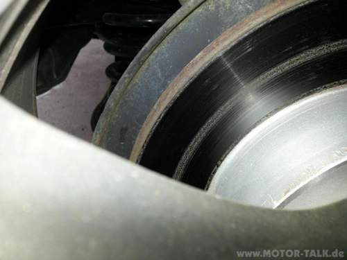

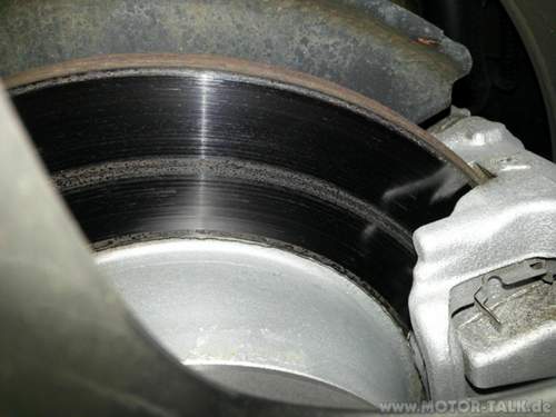

Da kann ich auch ein Lied von Singen. Die Originale Bremse hinten ist sehr schlecht. Die sah so zum Schluss aus. siehe Bilder. Das erste Bild ist bei km Stand 25000km und das zweite jetzt bei 63000km. Ich habe auch die ATE Scheiben und Ceramic Klötze genommen.
Hinten bei 25000km
Hinten bei 63000km

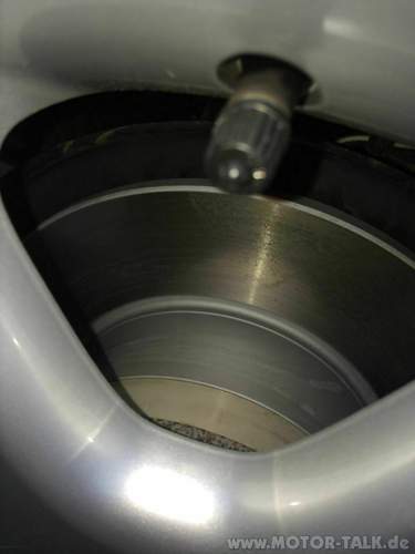

Wozu möchtest Du hinten die Bremse vergrößern? Ich denke schon das Du dann auch größere Bremsbeläge braust ist ja auch mehr Bremsscheibenfläche da. Und Bremssattel auch wenn ich mir das Bild so anschaue ist da kein Platz mehr für was größeres.
Hinten 272x10

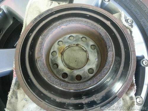

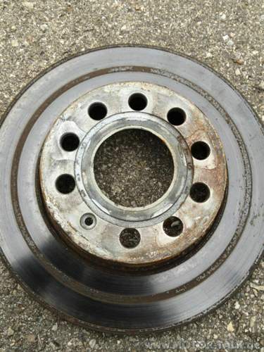

So sieht das schon viel besser aus. Und Spurplatten sind auch drin.
Alt
ATE neu
