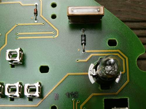

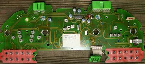

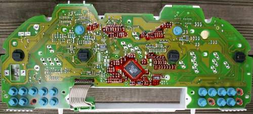

Jo, Spannungsversorgung des uProcessor etc. war auch mein erster Gedanke ... beim VDO-KI soll ein 5V und 8V Spannungsregler vorhanden sein. Diese Regler bekommen Batteriespannung via Stecker A Pin15 (das ist der grosse grüne Stecker / links, von hinten betrachtet) (rot-schwarze Ader, vom Gegenstecker). Diese 5V gehen an den uProc und auch an den Bordcomputer-Stecker ... sollte also auch dort zu messen ein. Die 8V wered u.a. zu einer 'Treiberstufe' für die Instrumente geführt. Also sollte man meinen, es hängt an dieser fehlenden Eingangsspannung für diese Spannungsregler (?).
Ähm ... hast Du überhaupt ein VDO ?! (also KI mit durchgehender Frontplatte) ;-)
p.s.: ist ein 96er VDO

Komisch, meine VDO KIs sehen ganz anders aus.
Der Spannungsregler war z.B. ein (glaube ich) 8 Pin Bauteil mit Minikühlkörper, ich hab auch keine rote Beschichtung auf den Lötstellen - dafür auch Mj95.
Muss mal beim 97er KI schauen, wenn ich da das Zahnrad wechsele.
Ja ich hab ein VDO Kombi, hatte es letzten Sommer auch erst zum Lampenwechsel und dem kleinen Zahnrad draußen 😉
Mal angucken was das Teil so macht, notfalls steck ich für den TÜV Termin eben das Yazaki vom Schlachter rein (Stecker sollten ja passen nehm ich an?)
Ja, kabelbaumseitig alles exakt gleich.
