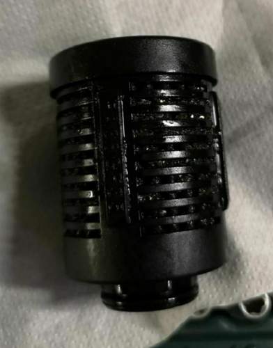

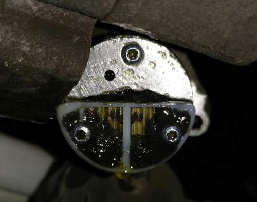

Dann lass nicht nur die Pumpe erneuern sondern auch den Filtereinsatz, und lass dir nicht erzählen das es den nicht gibt oder der nicht gewechselt werden muss. Wenn die Pumpe schon hin ist sollte auch der Filter gewechselt werden, den gibt es vom Haldex Hersteller Borg Warner oder z.b. auch von VAICO.
Bleibt zu klären, ob die Pumpe überhaupt defekt ist oder wegen dem versifften Filterkram nichts mehr macht...
Schaue mal in den Thread zum Wechsel des Haldexfilters und -öls. Da steht alles haarklein beschrieben. 😉
