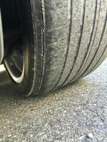

Bei einem außerplanmäßigen Werkstattbesuch entfuhr meinem KFZ´ler ein lautes "jetzt haben wir ein Problem". Er rief mich unters Auto und zeigte mir den rechten vorderen Reifen. An der Innenseite zwischen Lauffläche und Flanke schaute der Stahlgürtel hervor, und das nicht nur an einer Stelle, sondern in vollem Umfang. An der Fahrerseite ein ähnliches Bild, nur nicht ganz so weit fortgeschritten.
Ich bin meines Wissens nach über keinen Bordstein gefahren, die Reifen sind weder einseitig abgefahren noch ausgewaschen, der Druck wird regelmäßig ( mindestens zweiwöchentlich ) geprüft, Spur ist korrekt eingestellt.
Von außen sehen die Räder völlig normal aus, das Profil ist soweit ok ( der Laufleistung entsprechend nicht mehr neuwertig ). An den Hinterrädern fängt es offenbar auch schon an.
Nun zu den Reifen:
Dunlop Sportmax, DOT ( VA ) 0213 und ( HA ) 0412, Dimension 225/40ZR18
Meine Frage: Hat jemand schon mal ähnliches erlebt?
Ich habe mir jetzt natürlich neue Reifen montieren lassen, allerdings ein anderes Fabrikat.

So etwas kommt vor. Es gibt ja nur zwei Möglichkeiten, die für dieses Schadenbild in Betracht kommen. Überlastung oder ein Produktmangel.

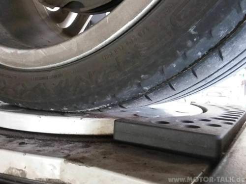

Ich dachte, ich wär der einzige mit dem Problem... Ich war schockiert als ich das zufällig gesehen habe... So sah's bei mir aus: (Druck und Fahrwerkswerte I.O), ebenfalls Dunlop Sport GT in 275/35/21
Aber...Irgendwie sieht das so aus als wären die net nur gerissen sondern auch an den Schultern stark abgefahren. Das sieht , mit Verlaub, nach Kurvenhatz aus... kann mich natürlich mit meinem laienhaften Vorstellungen auch irren... Gleiches gilt für das Pic des TE....

Und der Sturz is tatsächlich im Lot vorne? So ähnlich hatte ich das vor Jahren unbemerkt auch... da lag es letztlich doch an der Einstellung des Fahrwerks. . Mmh...
Ne hab das Auto natürlich beim Reifenwechsel gleich vermessen lassen, alles im Toleranzbereich.
Toll ist auch, dass ich am Tag zuvor 500km (ohne den Schaden zu ahnen) mit bis zu 290km/h gefahren bin... Manchmal braucht man halt einen Schutzengel..

Auf das innere Profil trifft das wohl zu. Die Lauffläche sieht noch nach ca 2,5mm aus.
Das sihet für mich irgendwie nach Materialfehler aus.
