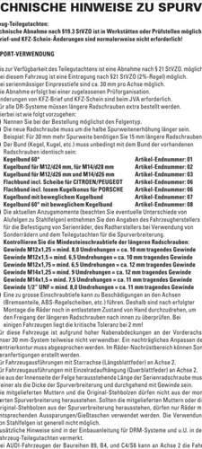

Also sowas steht bei den technischen Hinweisen von Spurverbreiterungen von H&R zum Beispiel.
Da gehts aber um RadSCHRAUBEN und deren mindest bzw. maximale Einschraubtiefe in die Nabe.
Das hat prinzipiell, für die Mindesttiefe, natürlich die gleiche Begründung wie bei Muttern, nämlich das genügend Gewindegänge Kräfte übertragen können, nur das man bei Schrauben eben die mindest Einschraubtiefe optisch nicht so einfach wie bei Muttern überprüfen kann.
Zu lange Schrauben könnten auch Schäden verursachen, daher dann eben die Angabe der zu beachtenden Einschraubumdrehungen.
