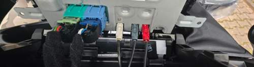

Ich fahre einen Fiat Ducato, Baujahr 2024, mit einem Uconnect 5-Radio. Dieses würde ich gerne durch ein Android-Radio ersetzen. Wichtig ist mir dabei, dass ich weiterhin die original verbaute Rückfahrkamera nutzen kann.
An meinem aktuellen Radio sind mehrere Fakra-Stecker vorhanden. Weiß zufällig jemand, welche Funktion die einzelnen Stecker haben? Ist einer davon speziell für die Rückfahrkamera vorgesehen?
Außerdem würde mich interessieren, ob es passende Adapter gibt – idealerweise auf DIN- oder ISO-Anschlüsse – damit das Android-Radio problemlos eingebaut werden kann.

Roter Stecker Kamera
Weisser Stecker müsste normaler FM Empfang für Radio sein,
Grauer Stecker müsste DAB Empfang sein!
Hast du eine Kamera mit nur einem roten Stecker verbaut? Dann hast du eine digitale Kamera und die kann man nicht so einfach auf Chinch mit Adapter reduzieren!
Ich musste mir hinten auch eine normale Kamera anbauen damit es mit dem anderen Radio funktioniert!

Ich werde die Kamera die Tage mal abschrauben und nachsehen, was für ein Stecker daran ist.
Hab es mit einem uwandler von digital auf normal probiert, hat aber nicht funktioniert mit der originalen Kamera!

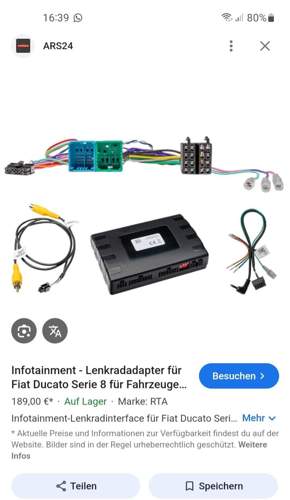

Ich habe eben mal nachgeschaut – der Preis für so ein Interface ist ganz schön happig. Da lohnt sich ein Kameratausch auf jeden Fall.
Hast du Lenkradfernbedienung?
Dafür brauchst du auch ein interface!
Gibt es auch ein kompletten Kabelsatz für!
Sieht so ungefähr aus, nicht so einfach ein anderes Radio einzubauen!
Screenshot-20250421-163941-samsung-internet
Ja hab Lenkradfernbedienung
Anscheinend läuft ein Teil über Bus und der Rest über normal Leitung
