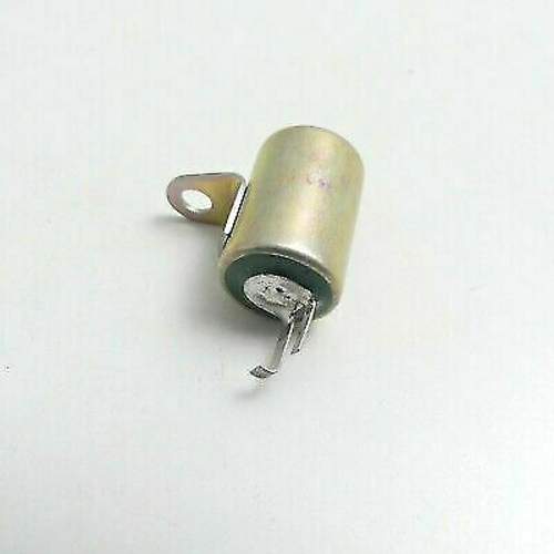

Könnte auch Kondensator sein.
Dieser geht gerne mal defekt

Was kann sich denn mit dem Kondensator auf sich?
Der kann durchgeschlagen sein.
Dann gibt's keinen Funken.
Deswegen abklemmen ( Kabel lösen ) und Motor starten.
Kondensator für Zündanlage DT 250 MX
https://www.ebay.de/.../265028342040
Falls kein Funken vorhanden ist,Unterbrecherkontakt erneuern.
Kondensator DT 250
