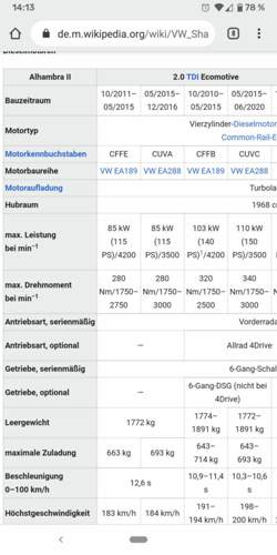

@rommulaner schrieb am 22. Dezember 2020 um 16:20:31 Uhr:
Ist dann wahrscheinlich ein 7-Gang oder?
Das weiß ich nicht.
Lt. Wikipedia wurde beim Alhambra wohl das 6-Gang DSG verbaut.
Wiki Alhambra 2
Die Intervalle unterscheiden sich je nach Getriebe. Beim Alhambra ist das 7Gang DSG mit 60.000km angegeben, aber: Nur Ölwechsel. Filterwechsel wird nicht vorgeschrieben. Fürs die 6-Gang-Variante auch 60.000km, aber mit Filterwechsel. Im Sharan kommt noch eine 6-Gang-Variante mit 120.000km Ölwechselintervall dazu. Aufklärung kann aber nur der Getriebecode liefern.
