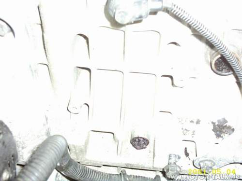

Zu ATU solltest du besser nicht gehen, da das keine Standardaufgaben sind. Entweder du schaffst ihn direkt zu Volvo oder du machst den Wechsel der Ölfalle selbst. Plane dafür aber ein paar Stunden Zeit ein, da manche Schrauben schwer erreichbar sind und die Schläuche sich teilweise nicht so leicht abziehen lassen.
Auf den Bildern siehst du die Falle und die verstopften Kanäle. Meiner hat 130´weg und war fast vollständig zugesetzt. Der vorgeschriebene Wechselintervall passt also wirklich, ich war ja schon drüber.
(Die Bilder sind von voriger Woche, dass Datum stimmt nur nicht.)

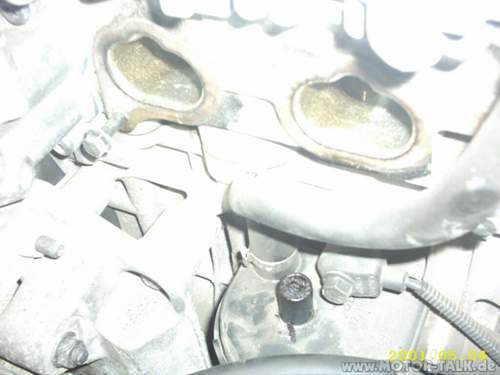

Die Ansaugbrücke sitzt auf dem Halter neben der Ölfalle, die Schraube hat einen 11er Kopf. Mit einem einfachen Ringschlüssel war sie vernünftig von oben aus zu lösen, du brauchst also keine Grube, wie teilweise beschrieben.
Es gibt Treads, da gibt es andere Hinweise zum Wechsel oder der Reinigung. Nach meiner Meinung, führt an dem Ausbau der Ansaugbrücke kein Weg vorbei. Nur so ist der Austausch vernünftig möglich.

Oelkohl-3
Oelfall-2
..hier noch der Halter im Bild
Motor2
