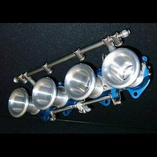

hallo wieder einmal.
weiß einer von euch wie das mit dem luftmassenmesser bei Drosselklappenstuzen funktioniert?
mfg speedjunky
33 Antworten
Original geschrieben von speedjunky 90
hab nämlich einen rs2000 block und möchte mal sehen was sich da so rauspressen lösst ohne zwangsbelüftung 😁
Der RS2000 hat keinen LMM , wo liegt also das Problem mit dem LMM ?
Dann schmeiß den Krempel raus und rüste auf die Motorsteuerung vom RS2000 um !
Damit hättest du 50% deiner Probleme schon gelöst !
Dann mußt du vom Ansaugkrümmer an jedem Zylinder Unterdruck abzapfen und alle zusammenführen um den MAP-Sensor richtig zu versorgen !
Größere Düsen und einstellbaren BDR und wenn das halbwegs läuft , auf dem Prüfstand vernünftig abstimmen !
Scorpio 2,0 16V hat 192cc , RS2000 hat 255cc Düsen , die sind dann auch zu klein !

Sonst kannste ne Einzeldrosselklappenanlage mit nehm guten Motormanagment nicht mit Vergasern vergleichen,zumindest nicht auf der Straße.Da fährt sich die die EDKA mit Haltech,MBE,KMS um Welten zivielisierter als Vergaser am selben Motor.
Risse hat im Laufe der Jahre die Erfahrung gemacht,bzw auf Prüfständen etc bewiesen das wenn du einen motor von 45er Vergaser auf 45er Einzeldrossel umbaust mit freien Motormanagment du ca.8-12% mehr PS gewinnst und 20-25% mehr Drehmoment..

Jupp genau das ist es Kompromisse muste bei vergasern eingehen,was du bei einer EDKA nicht brauchst wenn dazu noch ein gutes Motormanagment verbaut ist welches auch vernüftig von einem mit Kenne auf dem Prüfstand abgestimmt wurde gibts deine keine Probleme.Ohne gute Abstimmung nützt dir die beste EDKA bzw Motormanagment nichts.Aber das weißte ja selber😉
Die Haltech könnte ich wenn ich Ahnung davon hätte auch selber abstimmen wie ich lustig bin.
Du bekommst da alles mit bei was du brauchst,also Software,Verbindungskabel usw..Must halt nur deinen Laptop anklemmen und los gehts,wenn du Plan davon hast.
Ich selber lass da lieber die Finger von.😁
Warum auch?VGS hat den Motor optimal eingestellt und solange ich nichts am Motor ändere kann auch die Haltech bzw die Abstimmung so bleiben.
das einzigste was ich nun nach 4 jahren einmal machen muste war die Drosselklappenteile neu syncronisieren,aber das war kein Thema mit dem Syncrontester.
