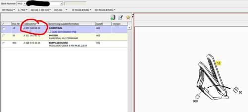

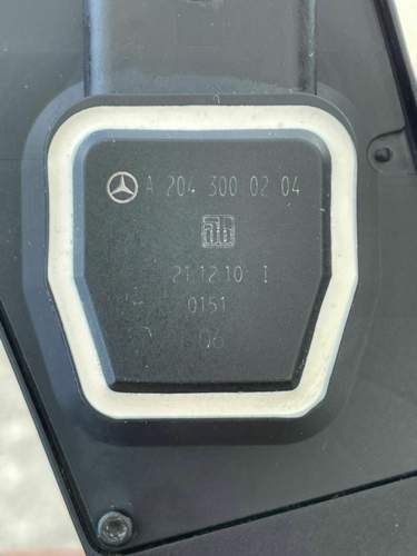

Habe das Pedal gestern mal ausgebaut um an die TeileNr. (A 204 300 02 04) ranzukommen und direkt beim Händler hier bei uns in der Gegend angerufen
ca.180 Euronen inkl. MwST meinte der Gute Mann. Er meinte auch dass sich die TeileNr. geändert hat und der AMG Überzug (Alu mit schw. Noppen) von dem alten Teil übernommen werden muss. Habe aber leider vergessen zwecks der neuen TeileNr. nachzuhaken…
Bei mir sind es zwei 13er Kunststoff Mutter und die Steckverbindung eben.

Im EPC steht zu A 204 300 02 04 das es ersetzt wurde durch A 222 300 11 00
Kostet bei MB im Onlineshop 197€ ist aber im Netz neu ab ca. 55€ erhältlich. Schon mit Alubezug 😉
Ohne Gewähr...
@xx t 509 schick mir per PN Deine FIN, dann schaue ich nach, ob das für Deinen Wagen auch gilt!
Ich habe nachgesehen, @xx t 509 für Dich gibt es wohl nur das A 204 300 02 04, welches erst später (MoPf?) zweimal ersetzt wurde. Das letzte verbaute ist das A222 300 11 00, zwischendurch muss es noch A 204 300 02 00 gegeben haben.
Wobei ich nicht weiß, inwieweit die Dinger untereinander kompatibel sind. Bei mir (MoPf aus 08/2014) stehen alle drei in der Liste, bei dir nur eines. Vielleicht ist hier jemand noch versierter im Umgang mit den MB-Tools und kann sagen, ob sich problemlos auch das neuere verbauen läßt?

Also wie schon weiter oben erwähnt habe ich das Fahrpedal ausgebaut um an die TeileNr. ranzukommen in diesem Zug gleich mal die Steckerkontakte beidseitig überprüft und etwas mit Kontaktspray behandelt. Bisher hatte ich noch keine Probleme. Werde es jetzt noch beobachten und beim nächsten Ausfall das Pedal tauschen, natürlich es auch hier berichten.

Und wie ist die Teilenummer?

Alles gut, wollte ja nur ausrücken, dass es nicht ungewöhnlich ist aufgrund der Gleichteilestrategie, das auch Teile aus anderen Baureihen verbaut werden. Nee, schon klar, dass es eine 204er Nummer ist. Aber die 222er stimmt bei mir tatsächlich.
