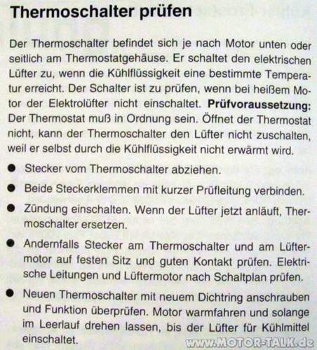

Nun wollte ich den Thermoschalter überprüfen und testen, ob der
Kühlerlüfter eingeschaltet wird ... aber wo ist der ???
Ich habe den am Kühler gesucht ... aber nix gefunden ...
Mein "bucheli" sagt leider auch nix aus ...
Kann jemand helfen ???

Zu 2.
siehe Pic im Anhang aus dem Etzold.
Der Bucheli alleine ist zu wenig. Eigentlich braucht man alle drei Bücher UND dieses Forum.
In der Vorinternetzeit wäre die Karre von Normalsterblichen garantiert nicht am Leben zu erhalten gewesen!
Thermoschalter-mk7

zu 2.:
ich habe vor meiner OP schon einmal etwas weiter gesucht ...
ich habe den Thermoschalter genau da gefunden wo ich nicht mit
ihm gerechnet habe ...
eine kleine Prüfung ergab dann schon, das hier wohl ein größeres
Problem vorliegt. Wenn ich den Thermoschalter überbrücke, läuft
der Kühlerlüfter nicht ...
wenn ich den Kühlerlüfter direkt an die Batterie anschließe, läuft
der Kühlerlüfter ...
Also Kühlerlüfter ist I.O.
Ich kenne das so, das der/die Thermoschalter den Kühlerlüfter
direkt einschalten ... das ist hier beim Escort nicht so.
So wie ich das jetzt rechachiert habe, gibt der Thermoschalter
ein Signal an das MSTG und das MSTG schaltet wenn erforderlich
den Kühlerlüfter .... ?

Ja, ich habe auch mit Erstaunen zur Kenntnis genommen, dass da, wo beim Mk 6 der Thermoschalter sitzt, beim Mk 7 nur der nackte Schlauch zum Kühler anzutreffen ist. Die Stelle ist unter dem Luftführungsteil von der Front zum Luffi, und ich habe es deshalb erst gesehen, als ich bewusst vergleichen wollte.
Dann muss es wohl so sein wie Du ja auch gelesen hast, dass das Signal einer der beiden Sensoren am Thermostatgehäuse vom besagten Steuergerät verwurstet wird, und dann bei Bedarf ein Relais ansteuert, das den Lüfterstrom schaltet.
Da der Sensor je nach Temperatur seinen Widerstand ändert, kannst Du mit Überbrücken vermutlich nix erreichen. Das geht nur mit einem Thermoschalter wie bei den Vor-Mk7 Modellen.
Warum haben die Ford-Hirnis das nur geändert?
Ein Schalter ist leicht auf Funktionsfähigkeit zu überprüfen und ebenso leicht zu ersetzen. Jetzt hängt eine ganze Kette von Elementen dran, und man weiss nicht welches defekt ist.
Ach ja, Antwort auf die rhetorische Frage lautet: Ford - die tun was 😁
