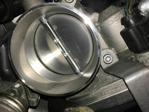

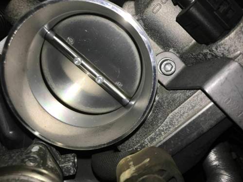

Allerdings läuft der Motor, wenn er kalt ist etwas unrund, und das Gas reagiert nur verzögert auf die Gaspedalbefehle. Was sich immer wieder nachstellen lässt: 2500U/min, Vollgas im 3. Gang --> Wenn man dann bei 3000U/min schlagartig vom Gas geht, dann dreht er noch bis 3100-3200U/min weiter und nimmt dann erst Gas weg. Das kann meiner Meinung nach so nicht in Ordnung sein. Daher habe ich nun die Drosselklappe (verbaut) gereinigt. Und bei der Gelegenheit auch den Luftfilter getauscht. Ich bilde mir ein, dass der Motor etwas besser läuft, allerdings kann das ja schon alleine am Luftfilter liegen. Das verzögerte Ansprechen ist definitiv noch da.
Ich habe hier mal zwei Bilder gemacht (vor/nach der Reinigung). Was sagt ihr dazu? Ich finde rein optisch kaum einen Unterschied davor und danach. Ich hätte mir erhofft, dass der Rand der Scheibe wieder blank wird. Mir ist sofort aufgefallen, dass die Klappe schon zerkratzt war. Hat sich da schonmal jemand zu schaffen gemacht, oder ist das normal über die Jahre (140tkm). Ebenso ist die Oberfläche an den Seiten des Mittelstegs abgeplatzt. Ist die Drosselklappe kaputt und muss getauscht werden, oder soll ich nochmal einen zweiten Reinigungsdurchgang wagen?

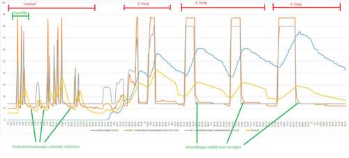

Inzwischen habe ich den LMM tauschen lassen und dann habe ich nochmal die DK gereinigt, sowie mit dem Tester angelernt - danke für den Tipp! Leider ist der Effekt sehr gering gewesen. So gering, dass es auch pure Einbildung sein könnte, denn das beschriebene Verhalten ist immer noch da. Deshalb habe ich jetzt mal mitgeloggt, und würde mich freuen, wenn ihr euch das mal anschauen könntet. Hinweis: Die Drehzahl habe ich durch 100 geteilt, damit das Signal besser reinpasst.
Im Stand ist die DK zu 10% geöffnet. Dann gebe ich 3 kurze Gasstöße. Obwohl ich mit jedem mal etwas mehr Gas gebe, geht die DK immer weniger auf. Aber vlt ist das ja normal, da die Drehzahl bereits erhöht ist?
Man sieht dann beim Fallen der Drehzahl, dass sie zunächst sauber runter geht, aber dann bei ca. 1200 abgebremst wird. Im Auto nimmt man das als leichtes Ruckeln wahr.
Nun folgen Vollgasfahrten im 2., 3. und 4. Gang. Insbesondere im 3. und 4. ist deutlich zu sehen, dass nach plötzlicher Gaswegnahme, die DK nicht ganz geschlossen wird. In der Folge beschleunigt das Auto kurz weiter, hier zu sehen, da die Drehzahl und Geschwindigkeit weiter kurz ansteigen. Seltsamerweise ist dieses Verhalten im 2. Gang längst nicht so ausgeprägt. Bei Sekunde 34,8 bricht die Drehzahl kurz ein, bevor sie nochmal kurz ansteigt. Auch ist mir aufgefallen, dass die DK nie wieder den Wert 10% einnimmt, oder sollte sie das auch nur im Leerlauf?

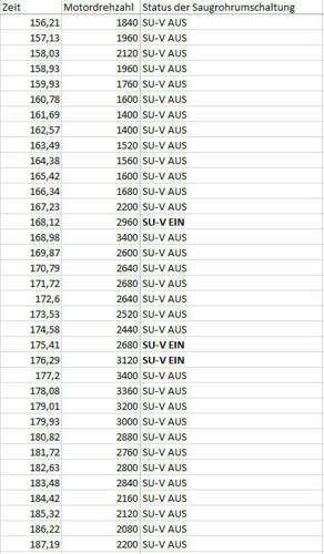

Ich habe auch noch die Beschleunigung im 4. und 5. Gang gemessen, und meine Messwerte mit den Durchzugswerten aus Tests (Automagazine) verglichen. So konnte ich feststellen, dass offensichtlich im Bereich 3000 - 4000 U/min Drehmoment fehlt! Nun hatte ich die Idee, dass evtl. das Schaltsaugrohr nicht funktioniert. Soweit mir bekannt, ist das Schaltsaugrohr bei niedrigen Drehzahlen in der "Leistungsstellung", wechselt im mittleren Drehzahlbereich in die "Drehmomentstellung", um dann ab rund 4000 U/min wieder in die "Leistungsstellung" zu wechseln. Vlt wechselt es beim mir nicht in die "Drehmomentstellung"?! Um das zu klären, habe ich dazu auch nochmal den entsprechenden MWB aufgezeichnet. Seltsam finde ich, dass es immer nur sehr kurz umschaltet, ich hätte es in einem deutlich breiteren Drehzahlband vermutet! Oder was meint ihr?
Also wenn ihr nun sagt, dass es definitiv Falschluft ist, dann werde ich das in der Werkstatt prüfen lassen. Oder soll ich vorher noch was anderes testen? Wie kann ich das Schaltsaugrohr testen?
die Funktion des Ventils der Saugrohrumschaltung lässt sich IMO mit VCDS testen, Stellglieddiagnose.
Soweit mir bekannt ist, ist das Ventil bis ca. 1200 1/min unbetätigt, von 1200 1/min bis ca. 4000 1/min betätigt (Drehmomentstellung), dann wieder unbetätigt (Leistungsstellung).
Ist vielleicht eine gute Idee, das Unterdrucksystem auf Dichtheit zu prüfen.
Dazu braucht man auch VCDS, damit man die Magnetventile betätigen kann.
Abgasklappe, Saugrohrumschaltung, Sekundärlufteinblasung.
Eine weitere Quelle für Falschluft ist die Kurbelgehäuseentlüftung, das Ventil sitzt im Ventildeckel.
Ist die Membran defekt, zieht es Luft über die Atembohrung.
