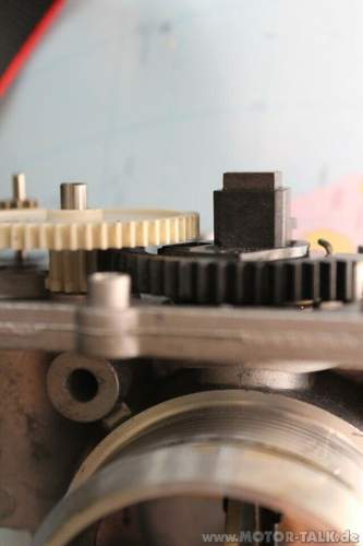

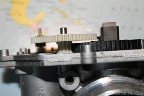

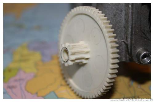

mein Q7 Baujahr 09/2006, Kilometerstand 124xxx hat die Drosselklappe komplett ausgeschlagen. Diese hatte keinerlei Funktion mehr. Bei meiner letzten Inspektion vor ca. 3 Monaten ist dies angeblich nicht aufgefallen. Schon bei den 3 letzten Inspektionen bei verschiedenen Audi Werkstätten in Mönchengladbach, Düsseldorf und Heinsberg hatte ich ein schlechtes Anfahrverhalten reklamiert. Auto hatte nicht richtig Gas angenommen. Angeblich war es immer die Elektronic. Am Samstag ging dann plötzlich die Kontrollleuchte der Abgasanlage an. Montag bin ich dann zum Händler meines Vertrauens :-(( der mir dann nach einer Durchsicht sagte, Drosselklappe ausgeschlagen. Mein Einwand, erst ca. 124000 km, Scheckheftgepflegt, "Premiumauto, voll langstreckentauglich, Wertstabil konterte er mit dem Einwand, eine Drosselklappe würde eben sehr häufig gebraucht und unterliegt damit eben einen hohen Verschleiß. Wie aber soll man ohne Gasgeben fahren? Und ich wäre natürlich eine große Ausnahme. Im Internet haben ich dann herausgefunden, dass die Zahnräder aus Plastik sind! Habe mir dann das defekte Teil aushändigen lassen. Die Zahnräder direkt an der Drosselklappe hatten so gut wie alle Zähne "verschliessen". Ich habe dieses "Hightech" Teil einem befreundeten Automobilingenieur gezeigt. Seine Meinung war, komplette Fehlplanung oder bewußte Planung. Dadurch natürlich hoher Reparaturaufwand. Die Reparatur hat mal eben schlappe 489,80 € gekostet. Wenn ich dieses Auto behalte, muss ich somit in spätestens 80000 km wieder die Drosselklappen wechseln.
Habe mich deswegen schon an Audi gewendet. Bin einmal auf deren Erwiderung gespannt. Werde die Bilder auch dem ADAC und Autobild zur Verfügung stellen. Sollen alle sehen, was Audi für Premium hält! Bin gespannt, ob die sich der Sache annehmen. Ich finde es einen Skandel. Bin am überlegen, ob ich die Marke wechsle.

ja so ist das nun mal, es geht so lange bis es defekt ist! Bis dahin gibt es auch keinen Fehlereintrag, warum auch? Also kann die Werkstatt auch nichts feststellen. Als dann Deine Kontrollleuchte anging war auch ein Fehler im Motor-STG hinterlegt.
Du bist auch nicht der Erste hier und es gibt dazu schon genug Beiträge...(4F Forum) http://www.motor-talk.de/.../...sche-ingenieurskunst-t2951824.html?...
Viel Spaß beim weitermelden deiner Bilder und Marke wechseln... 😕 Übrigens hast Du sicher eine DK mit anderem Index eingebaut bekommen...also kann es durchaus sein das die länger hält weil für die Zahnräder eine andere Materialpaarung oder die Federkraft geändert wurde. Aber sicher weiß das nur VDO Siemens. Aber was insteresseirt Dich das wenn Du eh die Marke wechselst.
