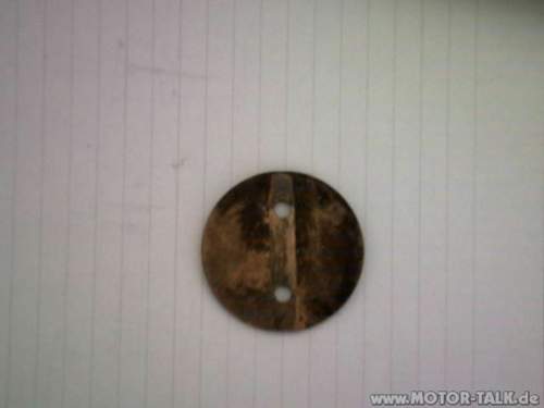

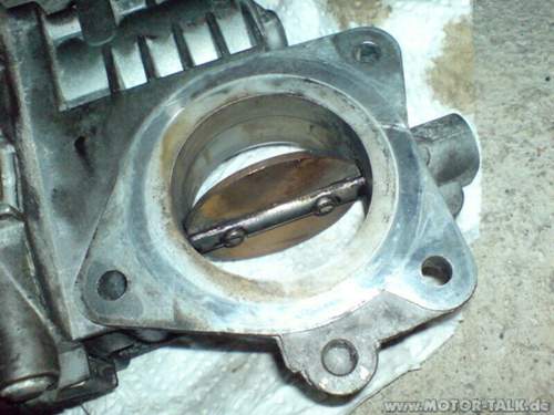

Weist du zufällig wie die DK die Ruckler verursacht?
Wenn der Wagen kalt ist, dann fährt er locker und geschmeidig.
Wenn er dann richtig warm ist, muss ich deutlich tiefer das Gaspedal durchtretten.
naja, also wie manchmal solche ruckler zusammen kommen weiß ich auch nicht. Hatte auch schon mal ein vectra c allerdings glaube ein v6 oder so war das, da kam dann einfach eine neue software drauf und gut war, was damit anders wurde weiß ich auch nicht. Aber das nur mal so nebenbei. Ist die mkl denn wieder da? wenn ja und es der selbe fehler mit der drosselklappe ist, dann ist das ja bald sehr nahe liegend.
Du hast ja gesagt du hättest die innere Klappe (wie auf den Bildern) entfernt, dann kannst du die Drosselklappe als Fehlerquelle für das Ruckeln ausschließen. Das es einen Fehler wirft ist denke ich auch klar, da beim abschalten des Motors die Klappe ja schließt und das mit dem Ladedrucksensor bestimmt detektiert werden könnte, da im Ansaugkrümmer dann ein Unterdruck entsteht.
Drosselklappesauber
Throttleplatepic1
Die Klappe habe ich nach der erfolglosen Probefahrt wieder eingebaut.
Daher wundere ich mich ja so sehr, dass er das nun als Fehler abspeichert.
Also die DK ist denke ich nun auch hin.
Aber wieso ruckelt er dann wenn die Klappe draußen war.
Es gib kein unterschied ob mit dem Teil der DK oder ohne.
Wenn du den wagen ausmachst, stellt er sich dann auch "weich" ab. Mit eingebauter drosselklappe? Oder ist das eher hart. Denn wenn du die drosselklappe ausgebaut hast muss das ganz schön rumpel. Daran kann man ja schon mal merken ob die klappe in diesem punkt richtig arbeitet.
Ich weis, als die Klappe draußen war, hat es richtig geruckelt beim ausstellen.
Jetzt habe ich nicht drauf geachtet.
