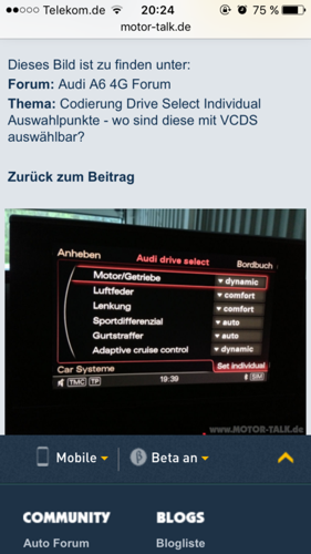

Drive select individual was bedeutet was?
Audi A7 4G
Aus der Bedienungsanleitung werde ich nicht schlau.
Wie verhält sich die Lenkung bei comfort, auto und dynamic?
Auch beim Gurtstraffer werd ich nicht schlau. In der Anleitung steht "Standard" bzw. "Auslösezeitpunkt angepasst". Ja wie angepasst, wo kann man das anpassen? Ich kann ja nur dynamic auswählen und sonst nichts anpassen.

In dem Menü auswählbar Effizienz.
Img-5601
Na dann ist es eben Kanal 70 und dann 62.
Steht doch alles irgend wo.
Ich verstehe nicht ganz? Stelle ich jetzt 47 auf 63 oder 70 auf 62?
Suche!! mensch, so spam man doch ein Forum voll, ist doch wohl sehr einfach, zB
Gibt man ein: A6 4G codierung Drive Select. (warum a6? ist halt häufiger als der bis auf die Einpresstiefe der Felgen und die Fehlende Kopffreiheit hinten Identische A7.
https://duckduckgo.com/?...
Dann findet man das im Stg 9 Kanal 70!! der eingetragener Wert +32 gesetzt werden muss.

Perfekt vielen Dank. Macht es einen Unterscheid das meiner ein VFL ist?
Nein kaum, wurde wenig geändert.
Ich danke dir werde es später versuchen. Lieben Gruß und ein Frohes Fest.
LG
Es hat endlich geklappt vielen Dank noch mal!
Habe es nicht mit der Suche gefunden - bei mir funktioniert das leider nicht im individual Modus efficiency auszuwählen..
Hat das mit dem verbauten MMI RMC zu tun dass das nicht funzt?
Den Wer 46 im Kanal 70 hat er jedenfalls übernommen, der ist jetzt drin gespeichert (Login habe ich auch richtig eingegeben)

Ja, beim RMC geht das leider nicht 😉
