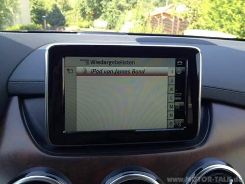

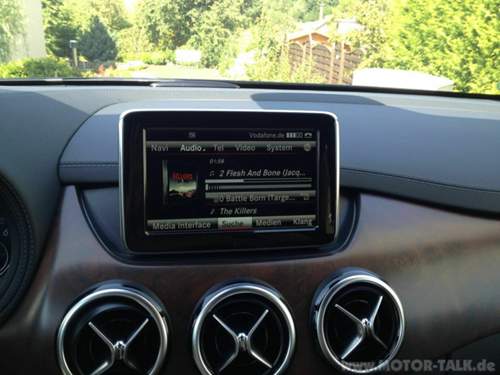

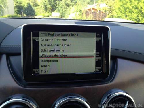

Zumindest ist das beim aktuellen Media-IFC so:
Bild 1: Während der normalen Wiedergabe eines x-belieben Tracks geht man einfach mit dem Controller auf "Suche".
Bild 2: Innerhalb der Suche wähle ich die Option "Wiedergabeliste".
Bild 3: Da ich (noch) keine Wiedergabelisten vom MI6 freibekommen habe zeigt er den iPod selbst an.
Bild 4: Ich wähle den iPod aus und es werden die ersten Tracks von A - Z angezeigt, von denen ich ein Track markiere.
Bild 5: Es beginnt sodann das Abspielen des gewählten Tracks und da ich das IFC auf Titel-Mix gestellt habe, zeigt er als kleine Balken eine Unzahl (sind halt 16GB knacke voll) weiterer Tracks an, die ich per Drehrichtung am Controller nach links (=Wiederholung) oder nach rechts (=nächster Track) auswählen kann.
Wie macht es denn die DKP-App, kennt die dann nur extra erstellte Wiedergabelisten (was ja über iTunes ja auch kein Hexenwerk ist, solche zu erstellen)?
Es ist alles so typisch geworden... ich bin seit 12 Jahren als Anwendungsberater eines Softwareherstellers an der Front in den Unternehmen und versuche die Systeme individuell, anforderungsbezogen und praxistauglich einzurichten... ich habe in all den Jahren noch niemals einen unserer eigenen Programmierer (außerhalb von Feiern etc.) je live am Telefon oder gar zu Gesicht bekommen... jedweder Kontakt läuft einzig über "Dolmetscher" (deutsch <--> deutsch!) der zwischengeschalteten Entwicklungsabteilung... und das hat einen einfachen Grund: Programmierer müssen Tickets mit genauen Anweisungen erhalten und keine "Fronterfahrungen"... Programmierer interessieren sich nicht die Bohne dafür, wofür das was sie da tun letztendlich genutzt wird... warum sollte das bei MB auch anders sein, uns Fahrer/Nutzer fragt ja auch niemand, oder?
Titelsuche im Media-IFC
Suchoption "Wiedergabelisten"
IPod als einzige Liste wird angezeigt
