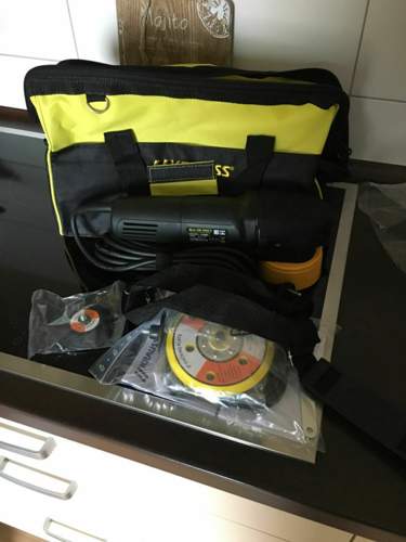

Endlich ist die Maschine angekommen ;-)
Jetzt zu den Pads bin mir echt unschlüssig wieviel orange und wieviel weiße. Die orangen wollte ich mit den UC fahren und die Holo von KC mit den weißen!!! Ich dachte an 5 von jedem?

Ja die Pads sollten reichen und die Reihenfolge ist auch richtig.
Wobei es auch sein kann das 2 Durchgänge mit dem UC besser funktionieren. Das siehst du bei der Arbeit.
