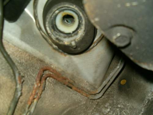

Bei diesem Auto ist dringend auf die Bremsleitung vorne rechts (also Beifahrerseite) zu achten.
Diese ist nämlich nicht nur beim Diesel ziemlich oft so stark verrostet (in der Nähe des Längsträgers hinter der Lenkung), dass diese platzen können. Es gab schon einige Ausfälle beim TÜV.
Die Leitung ist eigentlich nur auf einer Grube oder Hebebühne richtig einsehbar.
Hier mal 2 Bilder von meinem 1.8er, der sehr verrostete Bremsleitungen hatte.
cu
/8er
Ohne-lenkung-vorne-rechts
Leitungen-nach-hinten-aufgenommen-vorne-rechts

Das Gerücht mit dem Wegschneiden der Ecke von der Spritzwand-Dämmatte unten hinter der Bremsleitung hält sich aber schon länger in diesem Forum. Ich habe es sogar bis gestern geglaubt, weil es plausibel klingt. 😉  Meine neue Bremsleitung berührt auf jeden Fall die Dämmatte nicht mehr (vorher schon).
Es wird schon minderwertiges Material gewesen sein. Wir haben nach dem Kauf einen Unterfahrschutz unters Auto geschraubt, damit nicht so viel Spritzwasser überall hinfliegt und ein feines Alugitter hinder den Kühlergrill (welches die Spritzwassertropfen bremsen soll) montiert. Seitem sieht der Motorraum erheblich besser aus.
cu
/8er

Meiner Meinung nach (und damit stehe ich nicht alleine) korrodiert die Bremsleitung an dieser Stelle verstärkt durch die mit Wasser vollgesogene Dämmatte.

Habe bei mir die Leitungen aus Kunifer (Kupfer Nickel Stahl) reingemacht (90 Euro in der Bucht für Komplettsatz) Die Längen waren gut und sie lassen sich auch leichter biegen wie die normalen Stahlleitungen. Da dürfte nix mehr rosten.

danke für den wertvollen Hinweis. Zum Glück gibt es keine KBA Nummern auf Bremsleitungen. Ich sehe das völlig entspannt und gehe das Risiko gerne ein. Denn besser wie die alten Bremsleitungen sind diese allemal. Und sollte doch mal eine Bremsleitung "platzen", sind wir doch mit einer Zweikreisbremsanlage ausgestattet.
