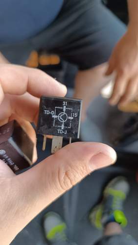

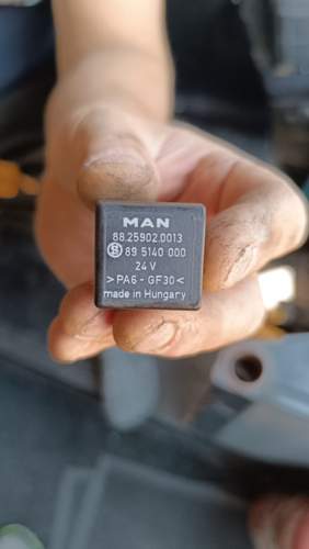

Wir tippen darauf, dass es ein "Steuergerät" bzw. Signalverstärker ist, welches wir (unseren letzten Erinnerungen nach) vor 15 Jahren schonmal tauschen mussten, uns aber nicht mehr sicher sind. Laut Plan ist dieses Steuergerät zuständig für ein Freigabesignal o.ä.
Die MAN Nummer ist 88.25902.0013 bzw. 895410000 - was es aber nicht mehr gibt. Eine komplexere Suche ergibt die HERTH+BUSS ELPARTS 75895140 Teilenummer, welche es aber wohl auch nicht mehr gibt.

Ich könnte wetten das einer unter Euch in der Lage ist so ein Relais zu öffnen die Kontakte reinigen, überarbeiten und wieder zusammenbaue kann.
Und bei dieser Arbeit auch Fotos vom Schaltbild auf dem Gehäuse und den Anschlussfahnen für die Kabelschuhe machen kann.

Vielen Dank für die schnelle Antwort. Ein Foto von den Fahnen bzw. Schaltbild der Kontakte des Bauteils habe ich bereits im ersten Post mit angehangen, schau mal bitte im Anhang.
Liegt an Pin 15 bei "Zündung Ein" 24V an. und an Pin 31 Masse? Wenn dass ein Signalverstärker ist, dann liegt auf einem der anderen 2 Pins ein Signal an und wird über einen Widerstand verstärkt und am 2ten Pin ausgegeben.
Das müsste nichts anderes als eine "Pull Up" Widerstandsschaltung sein. Der Widerstandswert ergibt sich aus Signal Eingangsspannung und benötigter Signal Ausgangsspannung. Dazu sollten da noch ein paar "Kurzschluss" Dioden als Sperrdiden verbaut sein.

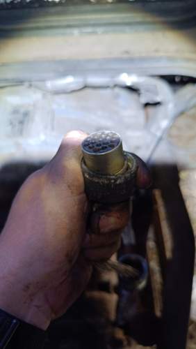

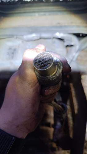

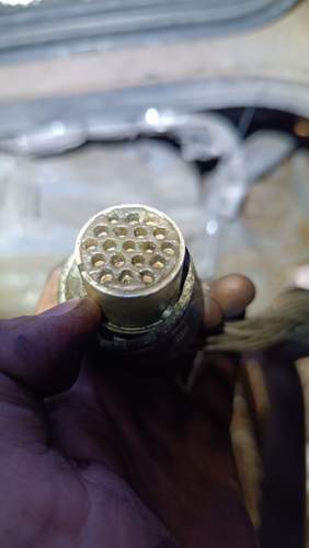

Ich vermute, dass ein HP500 verbaut ist. Dort war der Getriebekabelbaum sehr anfällig auf Störungen. Nehmt mal den Stecker vom Getriebe ab und schaut, wie die Kontakte aussehen. Oft genug schaltete das Getriebe wieder nach ab- und anstecken. Meistens waren aber die Kontakte nicht mehr zu retten. Für den Stecker und auch den Kabelbaum gab es Reparatursätze von ZF. Das passt auch von neueren Modellen. Das HP 500 wurde sehr lange verbaut.
Der Signalverstärker verstärkt eigentlich nur das Tachosignal. Man könnte also auch Eingang und Ausgang brücken.

Nur das das kein Relai im klassischen Sinne ist, da steckt nach dem Schaltbild ein Thyristor drin. Wenn mal sich beholfen hat mit Schlägen darauf, ist der Fehler eher vielleicht im Stecker zu suchen. In diesem "Relai" gibt es keine Mechanik die klemmen kann.
Wenn das Teil doch defekt sein sollte, einfach mal öffnen und nachschauen was für eine Type darin ist. Sollte jeder Bastelelekroniker wieder hinbekommen.

- Getriebestecker (Multicorekabel) entfernt, der Stecker kam mir leicht ölig innen inmerhalb der Kontakte vor, kann aber auch gut von dem Rostlöser kommen, den ich außen auf den Stecker zum lösen sprühen musste. Aber dann sollte eigentlich ja nichts im Stecker bzw in den Buchsen für die Pins landen?
- Stecker bzw Buchsen gereinigt von Öl, Kontakte innen von Dreck befreit(sah aber eigentlich gut aus bis auf die leichte Nässe), Kontakte leicht angeraut mit einem Mini-Bohrer um evtl Korrosion weg zu kratzen
- Pins am Getriebe nochmal angeraut, dort ist alles in Ordnung
- Signalverstärker durchgemessen, Widerstandswerte passen alle zwischen den Widerständen, keine Defekte erkennbar

Der Signalverstärker und der schwellwertgeber hängen laut Schaltplan zusammen.

Ich habe mal Bilder angehangen von dem Getriebestecker, der scheint ziemlich ramponiert und es scheint etwas Material im Stecker zwischen den Pins zu fehlen, aber das sollte wohl auch nicht das Problem sein, verkokelt sieht nicht aus, zumindest nicht am Getriebe selbst...auch noch dazu ein Schaltbild vom Signalgeber und dem Schwellwertgeber

Mss mich korrigieren das Symbol ist ein Transistor, hatte was falsch in Erinnerung.
