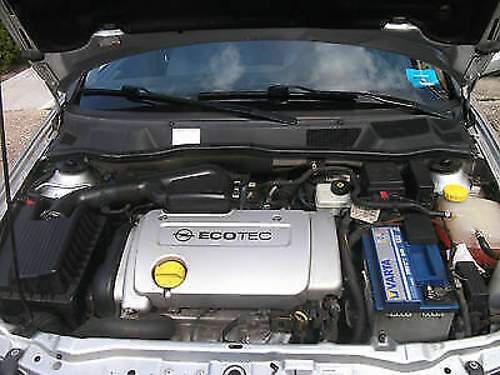

es ist vollbracht. Heute Abend hat meine Freundin einen sehr schönen Opel Astra von privat erworben.
http://suchen.mobile.de/.../199097486.html?...
Fast neu TÜV, erst 115.000 km, BJ 12/2002, Zahnriemen erst in 40.000 km wieder, kein Rost (wie geleckt!), Innenraum top, läuft super ruhig, viele Sachen neu (Bremsen, Stosdämpfer) und überholt, Unterboden super. Sommerreifen Pirelli auf Alu noch gut und dazu noch sehr gute Continental Winterreifen auf Stahl mit Zierblenden. Und vor allem dann doch wichtig... es ist ein vollwertiges und zuverlässiges Auto. Auf alle Teile die neu eingebaut wurden, hat der Verkäufer per Vertrag 12 Monate Garantie gegeben. Auch nicht selbstverständlich. Nach Verhandlung haben wir für den Wagen dann 2150,- € bezahlt. Ich denke dafür ein fairer Preis.

Es ist übrigends natürlich der 1,6er Astra mit 101 PS (in der Njoy Version). 6-fach Airbag! Als schöne Bonbons... Klimaanlage, Lederlenkrad, Armaturen mit Chromblenden, gutes fast neues CD-Radio 🙂
