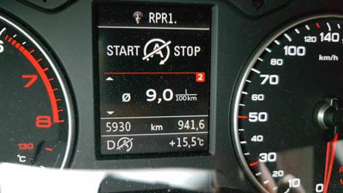

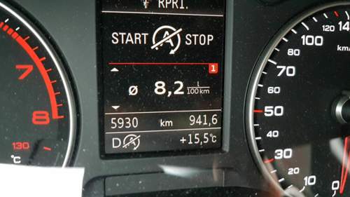

So eine Testfahrt gemacht! 17 km durch das Siegtal, einmal einen Berg hoch gefahren und herunter gerollt. Drehzahl fast nie über 2000, absolute Schleichfahrt. Ein Verbrauch unter 8 Litern ist mit diesem Fahrzeug nicht möglich, was wir haben. Vielleicht wenn man kontinuierlich mit 90, ohne zu bremsen, über die Landstraße fährt. Dafür ist aber hier das Streckenprofil zu anspruchsvoll. Trotzdem, selbst im Tal ist eine 7 vor dem Komma nicht möglich mit dem Wagen.

So ich war in meiner Audi Werkstatt. Der Meister ist eine ausgiebige Runde mit dem Wagen gefahren und hat Fehler, ohne Befund, ausgelesen.
Ergebnis: Verbrauch mit 9,0 Liter ist normal bei so einem schweren Auto und unserem Streckenprofil hier im Bergischen. Es kann bis 15 Liter bei Vollast verbraucht werden.
Das von mir und manch anderen Leuten und im Golf Forum oft kritisierte Rucken beim Fahrbetrieb konnte der Meister auch feststellen. Das sei leider bei einigen Motoren extrem und das Problem sei bekannt. Im November soll dazu ein Softwareupdate kommen.
