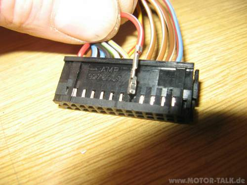

Hi Michael,
anbei mal ein Bild von einem Stecker und ner Buchse, allerdings nicht aus dem KFZ Bereich sondern von nem Computer. Sieht aber ähnlich aus.
Zieh einfach das grüne Kabel aus dem Stecker (Buchse) wo die ganzen Kabel reingehen.
Das MID LASS in Ruhe, ok.
Gruss
Stephan

Das ausklinken geht da ganz einfach.
Nur ausen in den Schlitz pieken und rausziehen.
(Hier nur beim alten MID Stecker gezeigt)
Es ging nicht um Stecker oder Buchse, sondern darum das du das Wort "nicht" vergessen hattest.
Img-6444
Img-6445

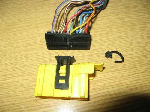

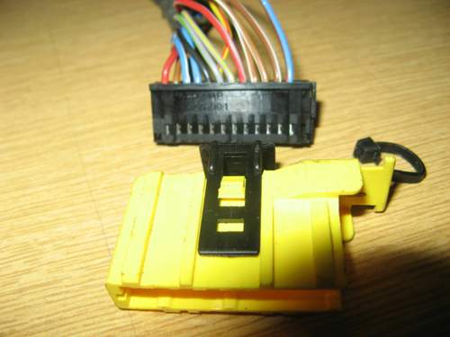

Das Gehäuse ist nur seitlich draufgeschoben und mit einem Straps am Leitungsstrang fixiert.
Geht alles ohne Gewalt...😉
Img-6443
Img-6442
Super vielen Dank da bin ich ja froh hier noch mal reingeschaut zu haben
bevor ich angefangen habe
Hallo Kurt,
na so wie ich das jetzt betrachte hast / hattest du zu der Sache bereits eine Vermutung nehme ich an. Dein Tipp war Goldrichtig. Danke sehr grünen Draht raus gepinnt und ab isoliert , schon funktionieren MID und Drehzahlmesser.
