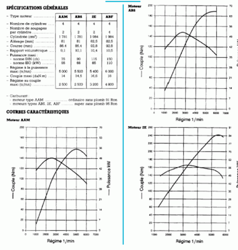

5. Der AAM baut bis 2500 Umdrehungen Drehmoment auf, also 140 Nm bei 2500/min (unter Volllast). Danach verliert der Motor nur noch Drehmoment. Die maximale Leistung sind halt die 75 PS bei 5000/min. Sprich nach 5000 Umdrehungen verringert sich auch wieder die Leistung. In der Grafik siehste die beiden Kurven.

140 NM bei 2500 Touren Drehmomentmaximum, Max. Leistung bei 5000 U/min.
Das Max Drehmoment bei 2500U/min ist fast wie bei einem Diesel.

das heißt am effektivsten schalte ich bei 2500 umdrehungen? oder wie?
Im normal Fall ist das so ja.
