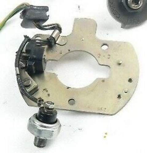

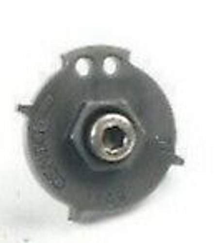

Also rechts sitzt der Öldruckschalter unter dem Deckel.
Dann bist Du über rechts abgeschmiert und die Kiste über die rechte Seite geschraddert.
Rechts sitzt der Zündrotor.
Der hat zu 99 % was abbekommen.
Ist also Zündung und nicht Vergaser.
Das Spaltmass von Rotor und Pickup wird nicht mehr stimmen.

Ja genau ich bin auf die rechte Seite gestützt. Ich musste den Zündrotor auch abnehmen um zu prüfen ob dahinter alles in Ordnung ist. Weil es Probleme mit dem Öldruck gab und der Deckel ein kleines Loch hatte. Hinter dem Zündrotor kam auch Öl hervor im Forum wurde mir aber gesagt dass das so sein soll. Falsch kann man den eigentlich auch nicht montieren weil da eine Nut ist die nur eine Position erlaubt. Ob der Pickup verschoben wurde kann ich nicht beurteilen.
Dann tausch die Grundplatte wenigstens aus.
Die Brocken gibt's alle einzeln oder gebraucht.
Ja,stimmt.Die Zündung läuft im Öl.

Zündrotor
Grundplatte mit Pickup
