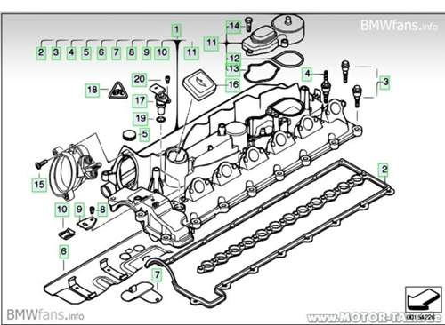

Position 11 Entluftungseinheit 1112-7 794 597
Ist bei meinem 3.oL, welches Motor hast, weiß ich ja nicht.
VIN Nr. wäre nicht schlecht

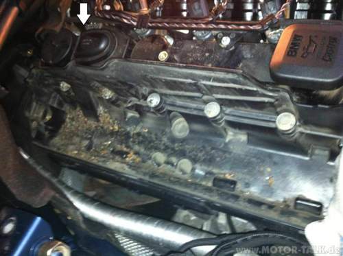

Nachdem ich mich mal mit unserem Ölabscheider gequält habe hatte ich das auch gepostet:
http://x3-treff.de/showpost.php?p=89473&postcount=28

Ich habe nie eine neue gekauft sondern meine repariert, weil ich keine hatte. Etwas Hochtemperaturfett unter (hinter) die Dichtung damit der Gummi an der abgewandten Seite nicht kleben kann und gut ist es habe ich mir gedacht. Wie ich das gemacht hatte, hatte ich das Teil nicht aber Auto muss fahren....sonst Frau sauer...

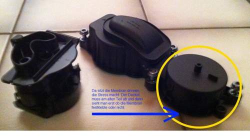

hallo gemeinde
habe heut die entlüftungseinheit geholt .
soll sich einiges verbessert haben wie genie 21 schon gesagt hat
zwei fotos.

Weis nicht ob das wirklich viel anders ist. Aber bei der alten Entlüftungseinheit mach mal die Dose die ich im Bild markiert habe auf. Nur dann kannst Du sehen, ob die Membran wirklich klemmte oder nicht.
Habs in Deinem Bild markiert.
Viel Erfolg!

Zuviel Druck geht bei dem Fehler eigentlich nicht, weil der Fehler ist dass der Ölabscheider immer OFFEN bleibt. Es soll aber beim 3er (und 5er?) den umgekehrten Fall gegeben haben und dann hat es tatsächlich Öl an den Turboladerdichtungen rausgedrückt und die Werkstatt hat einen guten Lader getauscht weil er Ölsiff hatte. In Wahrheit hat der Lader nur dem Öldruck nachgegeben, aber das Problem war tatsächlich eine verstopfte Entlüftung. Der Lader der bei verstopfter Entlüftung "siffte" war nicht automatisch defekt, er hielt dem erhöhten Druck nicht genug gegen, weil die Dichtungen am Lader anders sind wegen der Hitze.

ok werde ich machen
am samstag nachdem ölwechsel.
Themenstarteram 29. Januar 2012 um 15:43
hallo gemeinde
hab gestern die entlüftungs einheit getauscht.
membran war nicht fest!!!
aber mir ist dann der imbus schlüssel runter gefallen.radet mal was ich dann gemacht habe???
den unterboden weg geschraubt,und was sah ich da:die ladeluftleitung um den temp.sensor-luft ist voller öl!!!!!!!
kann jemand was dazu sagen. hat da öl überhaupt was zusuchen? mfg.lutz
