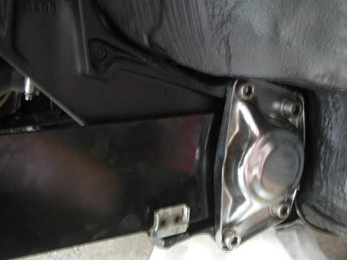

Nach der 4-monatigen Standzeit (wie fast alle Jahre) ist natürlich mal wieder was kaputt (1302, BJ 07/71) Mein Drehstablager macht Geräusche beim ein/ausfedern (Quietschen) - Beifahrerseite. Der Gummi in dem Lager sitzt auch nicht mehr wirklich mittig.
Meine Fragen : wie lange dauert der Austausch ca. bei diesem Problem? Soll man beide Seiten machen lassen? Und vor allem - kann ich damit noch fahren oder muß man sowas schnell machen.
Ich habe mal ein Bild hinzugefügt (ist nicht von meinem Käfer, soll nur als Beispiel dienen was ich meine).

Und genau dass, was ihr hier alle schreibt, ist der GROSSE FEHLER.
Da kommt garnichts rein! Das Gummi darf sich nicht bewegen. Alle Bewegung muss "in dem Gummi" stattfinden. Der Bereich darf vor der Montage auch nicht lackiert werden - auch dass "schmiert".
Die Drehstabgummilager werden komplett trocken, nur mit ein wenig fettfreiem Talkum Puder (kein Babypuder, da ist Pflegefett drin) eingesetzt. Das Talkum ist nur eine Montagehilfe. Alles muss vorher fett- und rostfrei gemacht werden. Auch die neuen Drestabgummis müssen vor der Montage entfettet werden, da da i.d.R. eine Wachsschicht drauf ist.
Dann einbauen. Die Gummis werden im Deckel eingeklemmt, sämtliche Bewegung findet im Gummi statt, es walkt.
Wenn sich das Gummi gegenüber dem Deckel oder dem Schwert bewegt, dann fängt es irgendwann an zu quitschen.

Prüfe mal, ob der Drehpunkt der Bewegung überhaupt noch mittig sitzt... er wandert verschleißbedingt beim Käfer höher und höher, teilweise mehrere Zentimeter.
Wenn man das feststellt, sind die Gummis eh völlig hinüber. Im Endstadium reibt das Schwert bereits am Deckel oder der Guss Strebe.
So sollte ein neuwertiges Gummi und seine Position aussehen... und wenn die Abstände anders sind, na denn?

Wie man das Quietschen weg bekommt?
Das ist ganz einfach. Neue Gummis, sanft mit Talkum in einem rostfreien, sauberem Drehstabrohr, auf fettfreiem KTL Lack, eingeschlossen einem einem KTL beschichteten Deckel und einem Schwert, das mal glatt mit einem Kunstharzlack gespritzt wurde.
Heute kriegt man nur noch das Gummi. Das KTL im Rohr ist weggerostet mit Millionen kleiner Rostpickelchen, der Deckel steht meist vor Rost, die ganze Sache ist mit Dreck überkrustet und das Schwert, ja... das arme Schwert... öhmmm, hängt noch an einer papierdünn weggerosteten Schweißnaht kurz vor dem Abriss an der Lagerhülse. Und damit fahren echt viele herum. Die Steigerung davon ist: den Deckel zulassen, nie öffnen ... und die Bodengruppe als Ganzes zu strahlen. Dann kommt zum inneren Rost noch der Sand dazu. Der technische Exitus...
Das Lager wird ungernst geöffnet, weil eine richtige Scheiss Arbeit, gefährlich obendrein. Das rührt man einfach nicht gerne an. Und genau damit rächt es sich.
Die Jungs, die das hinter sich haben, wissen eine Menge Arbeit hinter sich. Die anderen müssen das erst noch erleben, was es bedeutet, sowas wieder instandsetzen zu wollen.
Als Reparatur geht als Lack dafür ein möglichst hart und glatt aushärtender Grund. Optimal ist 2K Washprimer, er trocknet hart und dünn ab. Darauf lediglich ein 2K Decklack, dünn gespritzt.
Als Deckel neu in hartem Chrom oder neu KTL Tauchlack. Nitrokombi Schwarz ist unpassend, weil zu weich.
Das Schwert mit 2K Epoxy plus 2K Decklack, glänzend lackiert.
Letzteres kann man in Resten an originalen Fahrzeugen noch sehen, die Lagerung im Gummibereich war mal glänzend mit einem sehr harten Lack gespritzt.
