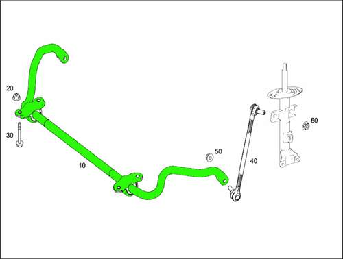

Ich würde sehr gerne meinen Stabi / Drehstab vorne tauschen wollen.
Der für mich passenden laut MB ist aktuell nicht lieferbar.
Der ist ohnehin sehr schwach dimensioniert , nur 26mm.
Würde ein anderen aus dem MB-Regal passen ? Gerne mit etwas mehr Durchmesser.
Laut MB passen die anderen nicht.
Gibt es da andere Erfahrungen ?

Du meinst dieses Teil ?.....
A2123230965
DREHSTAB MIT LAGER,VORN D=26MM
A2183230065
bei Code 211
AUTOMATISCHES SPERRDIFFERENTIAL (ASD)
EPS - LENKUNG (ELEKTROLENKUNG)

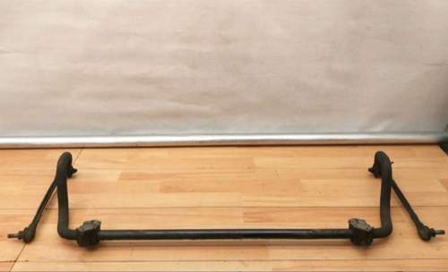

Wenn es der "normale" (A2123230965) ist, den hab ich hier für 287,25 Eier gefunden:
https://www.ebay.de/itm/125649784860
A2123230965

Deswegen war meine Überlegung, man wechselt den ja eigentlich nur wenn die Buchsen defekt sind.Was geht an dem Stahl kaputt? Oder hat man vlt. die Kiste derbe aufgesetzr, die Achse verfriemelt und das Ding ist verbogen? ...... Warum nicht einfach die Buchsen erneuern und den Rest behalten. Es wird ja seinen Grund haben warum die 26mm Variante dort verbaut ist.

Es gibt nur zwei Varianten ab Werk, beide mit 26 mm Durchmesser.
Die Buchsen gibt es überall im Aftermarket zu kaufen.
Wovon sprechen wir dann hier?.....Also, entweder Buchsen gegen Polyurethan austauschen und somit den alten - sofern er i.O. ist - weiter verwenden, oder einen komplett neuen kaufen. Den gibt es ebenfalls im WWW !

Waren die Laschen und Gummiringe nicht zum aufklappen somit auch ersetzbar.

Moin moin und lieben Dank für die rege Teilnahme.
Ich habe nun mit dem Wagen über 300tKm runter und werde in den nächsten Tagen die komplette Vorderachse erneuern. Also Quelenker etc.
Bei der Laufleistung wollte ich dann eben den Stabi auch tauschen. Ich bin davon ausgegangen, dass die Gummis wie bei meiner alten Cklasse 203 gepresst sind und nicht austauschbar sind. Ich habe damals die dickere vom AMG genommen. War schon wesentlich angenehmer zu fahren.
Von daher dachte ich eben auch beim w212 einen stärkeren verbauen zu wollen.
Um es zu verstehen ... kann ich wirklich nur die Gummis tauschen ?
