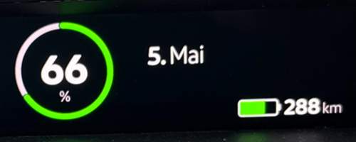

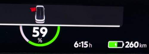

Zählt die Ladeanzeige beim Laden eures Wagens auch zurück, bevor die Anzeige wieder hochzählt? Bei mir sind das immer so 6-7% und ca. 28km. Egal ob AC oder DC.
Meine Antwort darauf war:
Weiß ich nicht: Habe die Ladeanzeige bei uns im Auto beim Laden noch nie beobachtet.
Kann mir nur vorstellen, dass er mit dem Zeitpunkt des Ladestarts eine neue "Hochrechnung" der Reichweite berechnet? (Passt aber nicht mit Deinem Fahrstil zusammen 😉 und die %-Anzeige sollte dann eigentlich unverändert bleiben, oder!?)
Hat hier jemand eine Idee, was der Grund für dieses Verhalten sein könnte?
Vor dem Laden
Nach dem Start des Ladens
