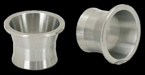

Hat jemand diese Drehmoment-Ventile (Bild) in den Krümmern in Verwendung,
und kann dazu etwas positives berichten?
Drehmoment-ventile

Sollen die zu geringen Staudruck bei dicken Krümmern eliminieren?

Die Teile waren mal für klassische "Drag Pipes", also gerade Rohre ohne irgendwelches Innenleben gedacht, um sie im Alltag so halbwegs fahrbar zu machen. Die Drag Pipes heissen ja nicht umsonst so, sie liefern eben bei WFO auf dem Drag Strip bei Höchstdrehzahl Leistung, im Strassenbetrieb sind sie hingegen grottig. Da (früher speziell in USA noch öfters) so mancher die Dinger wg. Look und Lautstärke cool fand gabs diese krampfhaften Versuche ein wenig Rückstau zu erzeugen und sie ein wenig zu zähmen. Für jeden bei uns üblichen oder gar legalen Auspuff dürften diese Teile bestenfalls eine Verschlechterung bringen...

Lang hat es gedauert. Die Teile sind zwar schon lange aus China (mit oder ohne Virus) angekommen aber bin jetzt erst zum Verbau gekommen.
Erst mal zur Quali.
Sehr leichtes Material, keine Ahnung was genau aber ob die wegbrennen über die Zeit würde mich nicht wundern.
Mal sehen.
Verbaut wurden sie an einer 80 CUI Early Evo mit S+S Super E und einer 2 1/2" Short Shot mit Dämpfereinzätzen die bissel mit Auspuffwolle umwickelt sind.
Problem war das der Durchzug nach Anbau der Pötte gelitten hatte, zumindest gefühlsmäßig. Man kann sich ja auch täuschen.
Da die Dinger eingesetzt und am Rand aufsitzen verändert es die Lage des Puffis.
Heißt das der vorder Puffi weiter nach vorne und der hintere weiter nach hinten kommt.
Das ist für parallel endende Puffis wie bei mir nicht so schön.
Ok.
Beim Fahren merkte ich gleich einen Unterschied, spitzere Gasannahme und ein besseres Drehmoment. So wie ich sie damals bei den dünneren Tröten hatte. Das war schon mal ok.
Leider fehlt jetzt das Vollgasverhalten und der Langzeittest. Konnte nur erst mal eine kleine Proberunde drehen.
Langzeiterfahrung folgt dann später mal.
Die Teile sind wahrscheinlich aus Alu. Hätte man ja leicht testen können.
Ich geh mal davon aus, dass die Kiste unten raus besser geht, und bei höheren Drehzahlen etwas schwächer.
Was ja im Grunde genommen bei einer HD völlig wurscht ist.
Wenn die Teile was taugen, kannst ja welche aus Edelstahl nachfertigen lassen.
Irgend jemand hier hat bestimmt eine Drehbank.
Wie weit hält Alu wohl die Hitze aus, also wie viel Grad?
Meinst die kommen mir hinten als Aluperlen hinten wieder raus?
Dann wird es auch schwer mit Maß nehmen.
Ich hab eben welche von Küryakyn (CE 779155) bestellt, diese sind aus Edelstahl.
