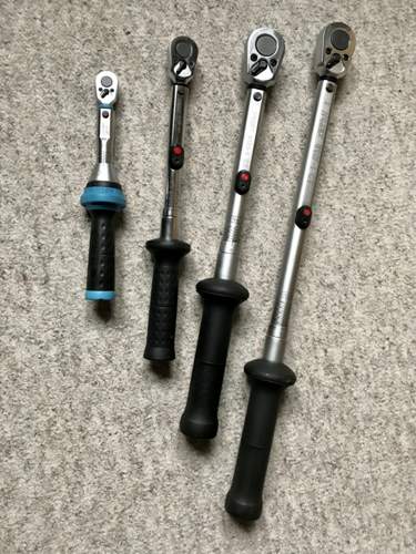

Im Allgemeinen ist man mit zwei DMS, z.B. 10-50Nm und 40-200Nm ganz gut bedient.
Wenn man sich noch einen ca. 2,5-25 Nm anschafft, ist man gut ausgestattet fürs Auto und hat noch was fürs Fahrrad.
volle zustimmung, @black_saabath … da kommt über die jahre schon was zusammen. 🙂

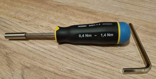

Teilweise bewegt sich der Anzugsmomentbereich bei unter 2 NM bei den Torx-Schrauben.
Es gibt nur für diesen Zweck spezielle DrehMo´s.

Ja, sowas habe ich sogar auch in meiner Werkzeug-Fetisch-Sammlung 😎😁
Siehe Anhang.
Muss allerdings zugeben, dass ich den für einen vorgeschriebenes Drehmoment noch nie gebraucht habe.
Ist aber dennoch ein schönes Teil, wahrscheinlich überwiegend im Modellbau nützlich.
6001_1_4
@mcmrks schrieb am 19. März 2024 um 17:59:04 Uhr:
Schöne Ausstattung.
Und gute Wahl bezüglich Fabrikat.
Ich selbst habe über viele Hersteller gestreut.
Mir fehlt noch >200Nm.
Ist aber nicht so wichtig, da ich z.B. vom Fahrwerk abgesehen vom Räderwechsel soweit wie möglich die Finger lasse.
Mein "Größter" hat 600 NM Kapazität, noch vor Kurzem an eine Werkstatt vor Ort verliehen, weil die einen Porsche mit Zentralverschluss auf der Bühne hatten 🙂
Mir hat es vor kurzem in den Fingern gejuckt, mir den KS Tools (ich glaube) 60-420Nm zu holen. Oder noch einen guten Gedore Red, diesmal bis 300Nm.
Beide noch 1/2".
