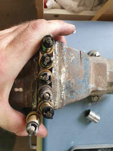

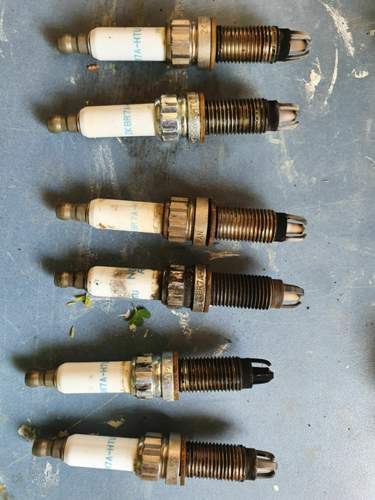

Ich habe die Zündkerzen jetzt mal alle gewechselt. Sie waren alle zu locker, also vorher mit 23Nm angezogen. Habe sie nun mit 30Nm angezogen und getauscht. Die Zündspulen waren teilweise auch etwas gelb, also war scheinbar ein leichter Kompressionsaustritt!?
1.) Was sagt ihr zur Verbrennung (s.Bilder)? Eigentlich war Zylinder 3 immer das Sorgenkind. Gezählt wird von recht (1) nach links (6)
2.) Was sagt ihr zum Motorlauf? Dieses leichte Klopfgeräusch ist nach wie vor und kann ich nicht zuordnen (weiter Kompressionsaustritt?). Besser und runder läuft er nach dem Wechsel jetzt auch nicht. Vielleicht einen Tucken.....
