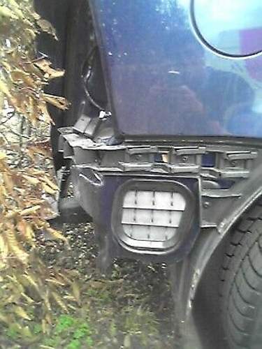

Bei meinem Polo, 5 Türer, ist mir aufgefallen das ich immer hinter der Hintertüre auf der Fahrerseite einen 4 cm breiten Dreckfleck habe der so leicht grau ist. Das ist genau an der Stelle wo die Türe am längsten ist. Es schaut auf den ersten Blick so aus als würde durch den Fahrtwind der Dreck genau an der Stelle vorbei kommen. Seltsam finde ich nur das es nicht mehr ab geht.
Gestern vor der Waschstraße wollte ich es mal per Hand vorreinigen aber das ging nicht ab das Zeug 🙁 Wollte meinen Lack ja auch nicht kaputt machen daher nur langsam mit einem Schwämmchen und Wasser drüber. Aber nichts zu machen. Nachdem ich das Auto dann durch die Waschstraße gebracht hatte schaute ich es mir mal genauer an. Wenn ich das mit dem Fingernagel kratze scheint es sich zu lösen.
Wollte daher mal fragen ob das nur bei mir so ist oder ob ihr das bei euren Polos auch feststellen konntet? Einmaliger Dreck ist es nicht, anfangs war es schon da aber da ging es noch ab in der Waschstraße. Habe mal ein Foto angehangen, aber es war schwierig zu knipsen an der Stelle - dank den Spiegelungen 🙂

Der von Euch genannte Bereich, dürfte der Entlüftungsbereich für den Innenraum sein. Habe dieses Problem bei meinem IBIZA auch. Dürfte so besondere Verwirbelungen geben, die diese starke Schmutzanhaftung auslösen. Wenn er mal wieder so richtig dreckig ist, mache ich mal ein Foto.

Wenn es ja mit dem Fingernagel entfernbar ist, dann schafft das jede x-beliebige Politur. Ich würde die Stelle einfach auspolieren und anschließend versiegeln, damit der Schmutz nicht so gut haften kann. Ein transparente Klebefolie würde ich da nicht anbringen... langfristig setzt sich der Schmutz immer an den Rand...man würde die Folie, besser gesagt den Rand, auf jeden Fall sehen... zumindest aus der Nähe. Vom Polo kenne ich das Problem zwar nicht, zumal ich den 3-Türer habe 😁, aber bei unserem alten Passat Variant gibt es mehrer socher "Dreckecken" und das ging bisher problemlos mit Politur weg, auch ohne Maschine.

Warum versuchst Du an dieser Stelle, NACHDEM Du das Auto gewaschen hast, nicht mal, diesen Belag mit Waschbenzin (Baumarkt) zu lösen?
Greift den Lack nicht an, im Ggs. zu Verdünnung.
Damit hab ich früher immer meine Hohlraumwachs-Rotznasen am Golf II unter der Heckklappe weggemacht (die Ex-Golf II-Besitzer werden wissen, wovon ich rede...).
Ggf. ist es sogar Restwachs von der Neuwagen-Versieglung, das nicht vollständig entfernt wurde.
Polieren geht natürlich auch, wobei man nicht so genau weiß, was man mit der Politur da ggf. anlöst und dann bis zum "Auspolieren" auf dem Lack verreibt...
Ansonsten einfach mal zum Lacker gehen, 5 EUR in die Kaffeekasse und die sagen Dir, was das ist und entfernen es Dir sogar.

Ansonsten mit Reinigungsknete geht eigentich alles ab, dann wachsen und so ist er für ca. 8-10 Wäschen geschützt, Diese Reinigungsknete entfernt von Teer, bis Vogelkot und Baumharz, Kleber etc.
www.petzoldts.info/.../...Magic-Clean,-100g,-Lackreinigung-p-1105.html
Zu benutzen wie ein Schwamm, auch wenn´s einem seltsam erscheint auch über feuchtem Auto. Oder eb3en richtig wegkneten!

Ich habe mir vorhin mal den Lack bei geöffneter Tür angeschaut. Wenn das wirklich von drinnen kommen würde, müssten ja zumindest Rückstände auch im Türrahmen zu finden sein. Da ist der Lack einwandfrei sauber bis auf ein paar Wasserflecken. Scheint dann wohl doch ein Dreckfänger zu sein die Stelle. Ziemlich ärgerlich bzw nervig.
