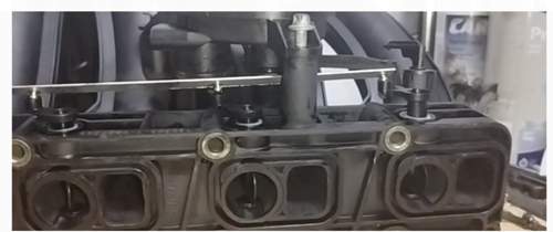

habe eine sehr dringende Frage habe Reparaturset der Drallklappen gekauft möchte die einbauen/erneuern.
Die Frage ist sind die Drallklappen in ausgebautem Zustand in offener Position oder muss ich die Drallklappen geschlossene Position halten !!
Habe recherchiert aber leider bin ich mir nicht sicher,also wenn man Zündung einschaltet oder besser gesagt Motor startet sind die Drallklappen geschlossen oder offen ?
Habe ein Foto eingefügt sind die Drallklappen in dieser Position offen oder?
Vielen Dank !
Drallklappen Position Einbau

habe ein Foto gleich nach dem Ausbau gefunden hier sieht man wenn ich mich nicht täusche ,dass die Drallklpapen in ausgebautem Zustand offen sind,siehe Bild im Anhang.
Ansaugbruecke-nach-ausbau-gleich-drallklappenposition
Die klappen sind stromlos offen. Ansonsten würde es ja auch keinen Sinn machen, im Stecker mit nem Widerstand zu überbrücken, wenn der Motor defekt ist
@JoeDreck
Danke d.h so wie es am Foto ist die Drallklappen in offenem Zustand lassen und Ansaugbrücke einbauen.
Ich habe auch sonst im Web auch recherchiert generell über die Drallklappen,da stand die Drallklappen sind im Leerlauf nach Motorstart in geschlossenem Zustand sich befinden erst bei höheren Drehzahlbereich sich öffnen deswegen war ich durcheinander.
Ob der Stellmotor überhaupt funktioniert weiss ich auch nicht aber was meinst du falls deffekt ist überbrücken wie?und bleibt der Stellmotor dann Ohne Funktion?d.h bleiben die Drallklappen immer offen?
Also es kommt ja nun vor, dass die Motor der Drallklappen defekt geht. Um eine umfangreiche reperatur zu vermeiden, wird dann der Stecker vom Motor abgezogen und in diesem mit einem Widerstand gebrückt. Das gauckelt dem MSG einen funktionierenden Motor vor und spart sich die Fehlermeldung. Die Drallklappen bleiben dann immer offen.
