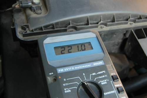

Fehler ist gefunden.
Es lag am Stecker für den Temperaturfühler.
Die Kontakte waren nicht weit genug durchgesteckt.
Nach Behebung konnte ich am kürzeren Stecker für die CDI an den Kontakten 40 und 42 dann ca. 220 Ohm vom Fühler messen.

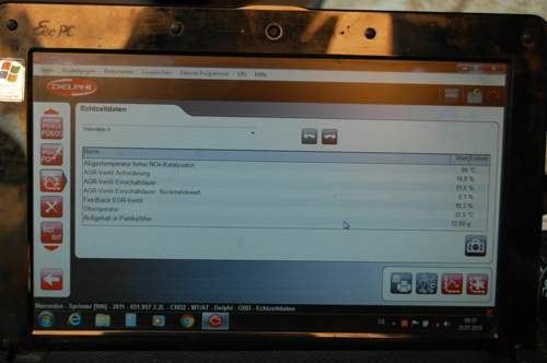

Hab alle AGR Werte im Livetest im Leerlauf ausgelesen.
Fehlermeldung für AGR wird auch nicht gesetzt.
Ist der Rückmeldewert von 0,1% ok, weil ja im Leerlauf gemessen, oder Indikator für verklebtes Ventil?
Frage 2
Der Fehler Betriebsparameter, Kalibrierung woran liegt das?

Zeigt er mir bei allen vier Zylindern an.
Betriebsparameter OM651
Eins vorab mit Prüfspitzen sollte man da auf keinen Fall Arbeiten!
Kennt dein Tester unter Ansteuerungen den Punkt schnelles einlernen der Injektoren?
PS Läuft der Motor?
Hallo
Hab extra dünne Spitzen genommen und auch nur kontaktiert, nicht gesteckt.
Mach seit 50Jahren Elektronik und hab da schon das nötige Feingefühl.
Aber grundsätzlich ist dein Hinweis für die Grobmotoriker wichtig.
Schnelles anlernen hat die SW nicht.
Der Motor läuft, aber im Notprogramm.
Das war aber auch schon vor dem Kettenschaden.
Alle Sensoren im Livetest abgefragt, alles plausibel.
Ansaugtemp, Öltemp, Temp vor Turbo, Temp nach Kat vor Dpf usw. alle im grünen Bereich.
Differenzdruck Dpf null,
Lambda vor Kat rechnerisch 5-6??? Ist das ok?
Nockenwelle synchronität ok, also hab ich richtig eingebaut.
Wegen dem Fehler Betriebsparameter hat er letztes Jahr neue SW bei Mb bekommen.
Aber keine Änderung.
Wenn ich den Code der Düsen eingeben will, kommt Fehlermeldung.
Der Code wird aber vom Programm richtig angezeigt, also ist er ja auch gespeichert.
Ohne richtige Sw dreh ich mich im Kreis.
Oder soll ich mal 200km am Stück fahren zum Selbstanlernen?
Gruß Mani
