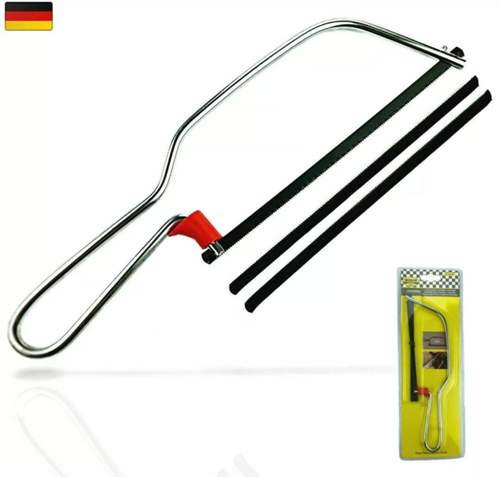

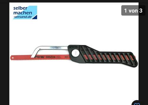

Wie das aussieht sind da schon durchgängige Schrauben drin, da sollte eine Seite reichen, Handsägeblatt geht auch wo die Flex zu groß ist.
Wenn der Winkelschleifer (Abflexen) kein Platz hat, gibt es auch noch Handsägen mit Metall Sägeblatt.
Im Anhang 2 Beispiele
