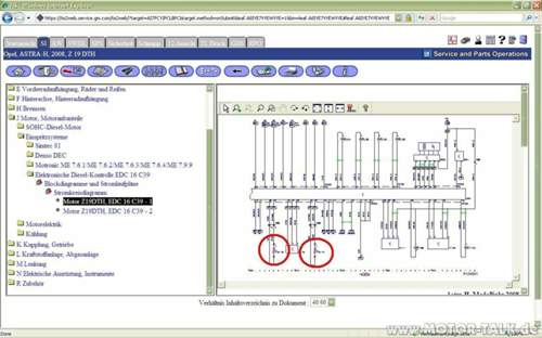

@slv rider, beim 1,9CDTI sind es zwei Differenzdruckleitungen und ein Temperatursensor!
ich habe die 2 sensoren mal rot umkringelt....
es gibt übrigens auch sensoren mit einem rohr. die nehmen den athmospärendruck als 2. wert.
Bild-2

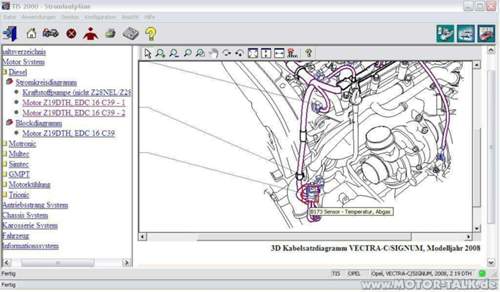

Dazu musst du aber mal gucken, wo die Sensoren platziert sind!
Es gibt nur einen Temperatursensor der sich direkt am Partikelfilter befindet, der andere Temperatursensor arbeitet zwar mit dem DPF zusammen, doch dieser sitzt weiter vorne im Motorraum nähe dem Turbo und nicht direkt am DPF.

hab ich ja auch nie behauptet das beide im dpf sitzen. es gehören beide zum system dpf.
back2topic.
kann man die tatsache das temperatur des 2. sensor die des ersten übersteigt als indikator dafür nehmen das die russvernichtung erfolgreich begonnen hat? dann könnte man die sensoren an einen OpAmp oder komparator anschliessen und an dessen ausgang die berüchtigte LED.
