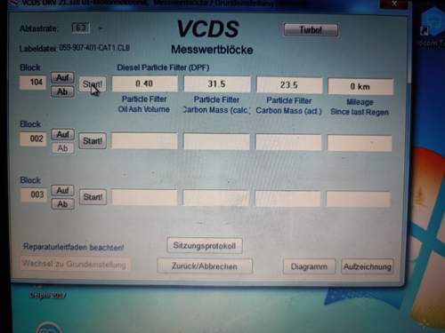

Morgen,
Bei mir kam gestern kurz die Meldung "Dieselpartikelfilter Boardbuch"!
Der Motor lief ganz normal.
Meiner ist aus 12/2008 mit 239 PS und hat aktuell 230.000 km.
Habe heute früh den Fehlerspeicher ausgelesen und der war komischerweise leer.
Habe im Messwertblock 104 folgende Daten.
Sollte ich den DPF demnächst wechseln/erneuern/reinigen lassen?
Ist die Fehlermeldung wieder weg?
Wie es aussieht hat er gerade regeneriert gehabt.
Dein Beladungswert ist 0.40, also noch ein wenig Luft bis 0.52.
Evtl bahnt sich ein Fehler mit dem DDS an.
Wenn der richtig defekt ist, kommt die MKL und er geht in Notlauf.
Es war heute früh kein Fehler mehr drin. Ich werde mal vorsorglich den Differenzdrucksensoe besorgen und abwarten
Nimm den originalen,
Ist von Bosch glaub ich
