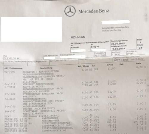

Moin,
hatte die gleichen Probleme.
Siehe Bild, was alles gemacht wurde.
Jetzt ist wieder alles i.O.

Hi, d.h. Hauptproblem war bei dir ein Steuergerät das 1000€ gekostet hat? Welches Steuergerät ist das?
Ist das Problem jetzt weg?
Wie hoch waren die Gesamtkosten?
@Paolo4521 schrieb am 12. Juni 2019 um 00:48:21 Uhr:
Motorsteuergerät A6421508900.
Problem ist weg.
Kosten stehen auf dem Bild unten rechts, da noch Junge Sterne.
Musste 20% Materialkosten tragen, da über 100.000 km Laufleistung.
