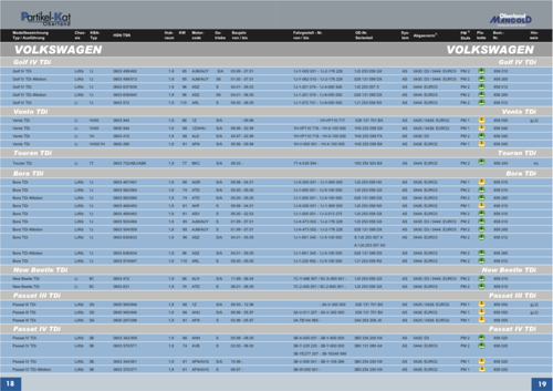

Es ist in der Tat schwierig, ein Austauschsystem für den Touran zu finden. Oberland-Mangold bietet glücklicher weise genau für den BKC ein solches Austauschsystem an. Kosten kann ich dir leider nicht genau sagen. Müsste man beim örtlichen Teilehändler erfragen.
und hier gibt es noch einen Zuschuss: http://www.focus.de/.../...uschuss-fuer-partikelfilter_aid_514124.html
Ist kein Austauschsystem!
Der alte Kat bleibt drin und der Kombifilter wird zusätzlich eingebaut.
Einbau für Geübte ca. 10 Minuten, für Ungeübte auch unter 30 Minuten, passendes Werkzeug (Flex, 13er und 17er Schlüssel) vorausgesetzt.
Die unterschiedliche Schlüsselweite, hängt von der Verbauten und den mitgelieferten Schellen ab, werden je 2x benötigt.
Habe gerade unsere beiden 1,9er TDI damit nachgerüstet.
Preis für den Filter ca. 600;-€
Ab Morgen gibt es den Antrag bei der BAFA.
Gruß Otti
Das ist Formal richtig, aber Oberland-Mangold nennt es selbst ein Austauschsystem. Entscheidend ist jedoch, dass man sich nicht um den alten Kat kümmern muss.
Oberland-mangold
