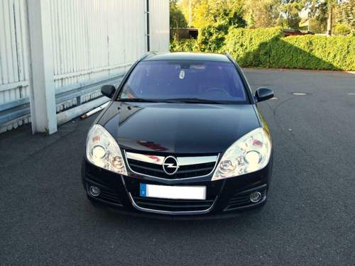

ich habe mir dotz hanzo felgen mit einem lochkreis 5x112 gekauft. ich weis auch das diese mit versatzschrauben auf meinen signum passen aber bekomme ich die ohne gutachten eingetragen?
weis da jemand bescheid?

Ja die felgen sind gebraucht... deswegen auch der Lochkreis von 5x112. Achso und es sind 18" mit 225er bereifung.
Aber eins versteh ich ne...es gibt mit dem Lochkreis kein gutachten für den signum...gibt es da vielleicht ein universelles?🙂
Du müsstest dir die Mühe machen und folgendes Teilegutachten suchen:
- passendes Teilegutachten einer Felge für Opel Signum
- mit Lochkreis 5x112
- die es in 18" gibt und mit 225er Reifen auf deinem Signum freigegeben sind.
Die Daten müssen genau Identisch sein und wenn die Felge Y von Hersteller X genau den Technischen Daten deiner Dotz Hanzo entsprechen kannst du das eventuell als Vergleichsgutachten eintragen lassen.
Eine Idee hätte wäre auch gleich zum Tüv zu fahren und die können das vielleicht einfacher suchen ob es das gibt.

wenns die 8,5x18 ET 30 ist, könntest du bei Tomason Glück haben:
http://tomason.de/downloads/e-11-0936-a12-v01.pdfmusst du natürlich noch Zentrierung, Traglast überprüfen...
Und ansonsten kann ich meinem Vorredner nur zu stimmen. Erst informieren, dann kaufen... Dann hat man hinterher auch keine Rennereien/Schwierigkeiten.

Danke...es sind aber et 35.

Da sind mir keine Felgen bekannt, sry. Ich geb dir nen Tipp, verkaufe sie lieber wieder und kauf dir andere...
Oder frag mal bei dem Typen nach:
http://www.ebay.de/.../261075199469?...
dort steht in der Auktion:
"...Dotz
etc.kurzfristig Lieferbar!!!
Sie bekommen die Felgen incl.Radschrauben,Nabenkappen und Tüv-Gutachten,fragen Sie jedoch bitte vorher an,ob ihr Fahrzeug auch im Gutachten aufgelistet ist!Sollte ihr Fahrzeug im Gutachten nicht aufgelistet sein,bieten wir ihnen zum selbstkostenpreis die Tüv-Eintragung an
(80 Euro)

Außerdem habe ich ein gutachten von dotz bekommen...also danke an alle...🙂😎😰
